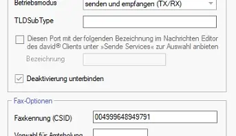

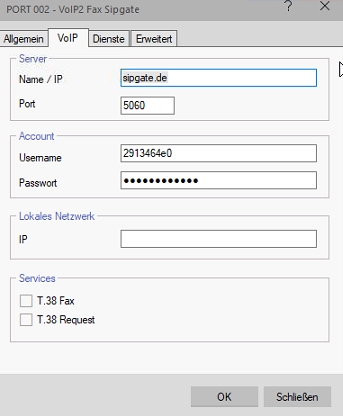

In dem Zusammenhang hätte ich auch gleich mal eine Frage: Wir haben das nun mal testweise mit einem Sipgate Basic Account mit Deutschlandflatrate eingerichtet. Vorneweg: Rausfaxen geht problemlos mit diesen Einstellungen: siehe 1.jpg und 2.jpg im Anhang.
Versuche ich jedoch ein Fax an die Sipgate Nummer zu schicken, so scheint David zu reagieren, jedoch kommt es sofort zu einem Verbindungsabbruch und der Anruf wird nicht verarbeitet.
Hat jemand Ideen, was ich da falsch mache?

Setzt doch mal den Hacken bei T.38 Fax.
Wenn Sipgate T.38 unterstützen würde, wäre das eine gute Idee.... ![]()
