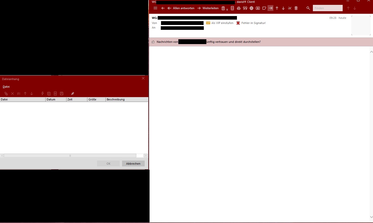

  • Guten Tag Zusammen,
    habe heute folgende Fehlermeldung zum ersten mal erhalten:
    Achtung!
    Diese Nachricht wurde vom Absender digital verschlüsselt, Die Entschlüsselung ist jedoch aufgrund folgender Ursache fehlgeschlagen:
    Allgemeiner Fehler bei Verarbeitung der Signatur
    bzw. der Verschlüsselung.
    Soll die Nachricht totzdem anzegeigt werden?
    Bestätigt man anschließend mit "Ja", öffnet sich eine leere Mail ohne Anhang.
    David läuft bei uns in Version 317, vorher habe ich diese Meldung noch nie erhalten. Jemand eine Idee wodran das liegen könnte?
    Vielen lieben Dank vorab.

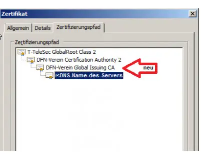

    wenn du ein Zertifikat öffnest als cer etc...dann siehst du den Reiter (Zertifizierungspfad)
    (ignoriere das "NEU")
    Unten ist dein Zertifikat und nach oben die Zertifikatskette,
    Das Mail Zertifikat wird ja von einer CA ausgestellt, wenn das nicht vorhanden ist kommt es gerne mal zu Zertifikatsfehlern.
    Wo kommt das Zertifikat her ? Kannst Screenshot posten ? ggf. ohne Mail Adresse etc.
