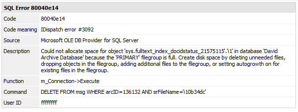

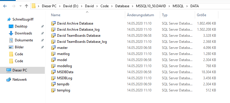

  • Hallo Habe es auch beim Update auf 321 erhalten.

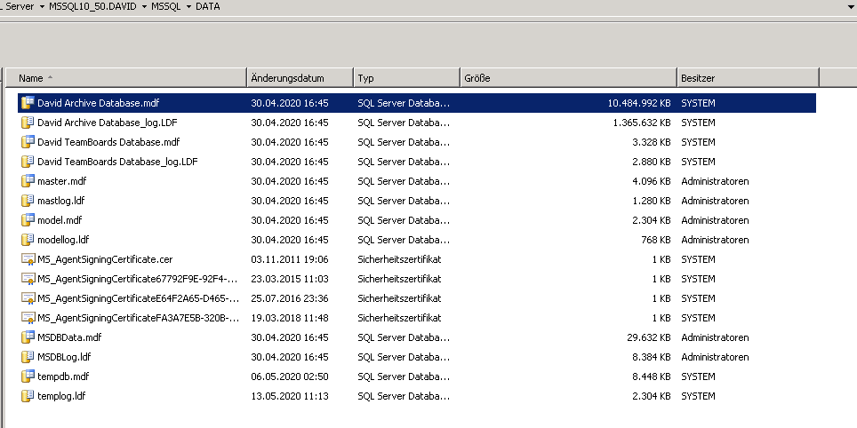

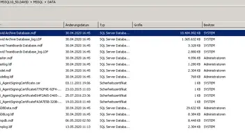

    Meine David Archive Database.mdf hat tatsächlich die 10GB Grenze erreicht.
    Und was nun?

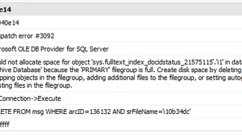

    SQL Error 80040e14
    Code 80040e14
    Code meaning IDispatch error #3092
    Source Microsoft OLE DB Provider for SQL Server
    Description Could not allocate space for object 'sys.fulltext_index_docidstatus_21575115'.'i3' in database 'David Archive Database' because the 'PRIMARY' filegroup is full. Create disk space by deleting unneeded files, dropping objects in the filegroup, adding additional files to the filegroup, or setting autogrowth on for existing files in the filegroup.
    Function m_Connection->Execute
    Command DELETE FROM msg WHERE arcID=27609 AND [srFileName] IN ('ia0b9127','ia0b9130','ia0b9132','ia0b9135','ia0b913a','ia0b913c','ia0b913d','ia0b9142','ia0b9144','ia0b9149','ia0b914f','ia0b9155','ia0b9157','ia0b9158','ia0b915b','ia0b9160','ia0b917e','ia0b91af','ia0b91e2','ia0b91e3','ia0b91f0','ia0b91f7','ia0b91f9','ia0b9200','ia0b924e','ia0b9251','ia0b92b0','ia0b92d7','ia0b92e3','ia0b92ee','ia0b9311','ia0
    User ID ffffffff

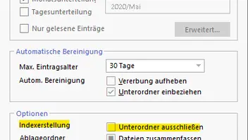

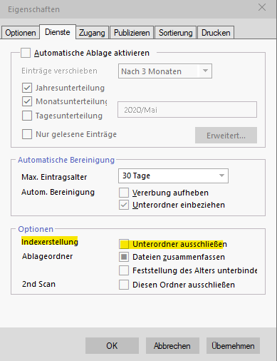

  • Man kann auch Ordner vom Index ausschließen:
    SQL-Datenbank für Volltextsuche
    Hinweise:
    Die Indexerstellung für Ordner und deren Unterordner können Sie im david Client über die Ordnereigenschaften auf der Registerkarte »Dienste« deaktivieren bzw. aktivieren. Setzten Sie den Schalter »Unterordner ausschließen«, um den Inhalt des aktuellen Ordners und aller enthaltenen Unterordner für den Aufbau der Indexdatenbank unberücksichtigt zu lassen.
    Beachten Sie, dass ausgeblendete Ordner ebenfalls nicht indexiert werden. Die Inhalte dieser Ordner und der enthaltenen Unterordner können also durch Nutzung der Volltextsuche nicht gefunden werden. Ein Ordner lässt sich im david Client ausblenden, indem Sie in den Ordnereigenschaften auf der Registerkarte »Optionen« die Funktion »Ausblenden« aktivieren.
  • Du kaufst eine Std. Lizenze, über das Setup lässt sich eine Upgrade und
    Editionswechsel durchführen. Bei gleicher Sprache ;)
  • Ich denke die SQL 2014/2016 sollte funktionieren, zur Not mal direkt bei Tobit Anfragen.
  • Und hier ist eine Anleitung von stylistics wie das geht.
    SQL Migration vom 2008R2 auf 2017 Express
