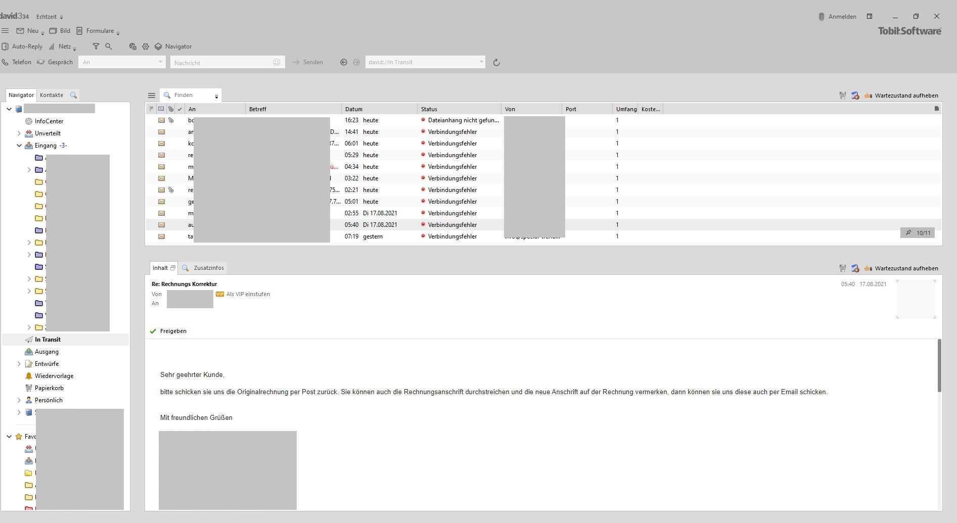

    Wie habe das Problem das Mails im Transitverzeichnis liegen mit der Meldung "Verbindungsfehler". Als Versandzeit werden Zeiten gelistet wo definitiv niemand arbeitet (nachts).
    Die Adressen bzw. betreff und Inhalt sind schon firmenbezogen, also kein Virus o.ä.
    Woran könnte das liegen bzw. an welcher Ecke müssten wir nach dem Grund suchen?

  • Schau Dir mal Im Ausgang / Transit genau die "Zusatzinfos" an, was der Mailserver von Gegenüber so schreibt. T-online ist da teilweise seht streng - schreibt aber hilfreiche Infos dazu ...

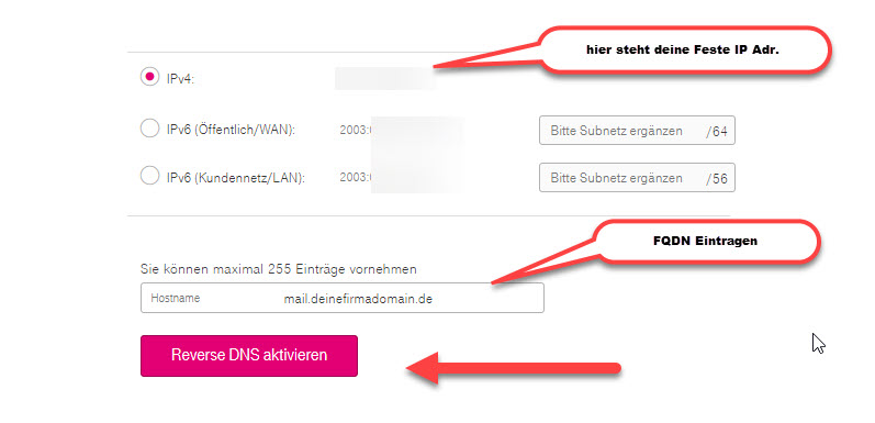

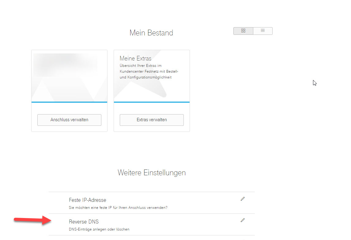

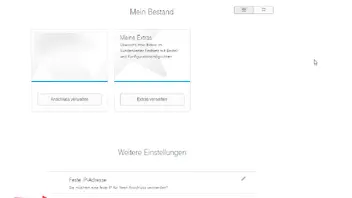

    Das kannst du bei bei der Telekom im Kundencenter machen.
    Mit den Zugangsdaten des Anschlusses anmelden, dort gibt es einen Button feste IP.
    Hier kann dann RevDNS Eintrag machen.
    Wichtig ist das der DNS Name bereits auf die IP Adresse des Anschlusses zeigt.
    Idr. Mail.deinedomain.de
    Bei Fragen kurz melden, das geht recht fix
    Nebenfrage, versendet direkt oder über Provider wie Strato etc?
    Weil dann würde ja dort der RevDNS nicht passen.
    Edit:
    Voraussetzung Feste IP Adresse bereits vorhanden und ein DNS Eintrag TYP A zeigt bereits auf die Feste IP Adresse
    Bps. mail.deinefirmadomain.de TYP A hier.die.ip.adresse.vondir
    1. Login im Telekom Kundencenter
    2.
    3.

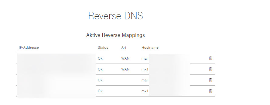

    4. Fertig - bis das umgesetzt ist dauert es ein paar Minuten, und bis alle anderen DNS Server ebenfalls die Info haben kann es etwas dauern, meine Erfahrung bisher war das nach weniger als ner Stunde fertig.
    Danach siehst du dort eine Übersicht von den Rev. DNS Einträgen.
    Falls du noch was anderes hast, bsp vielleicht noch IPv6 Einträge

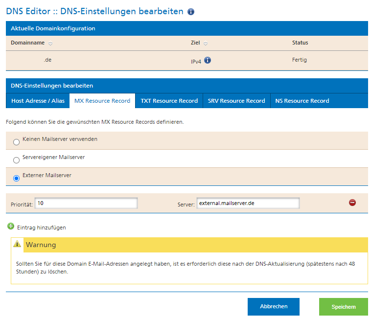

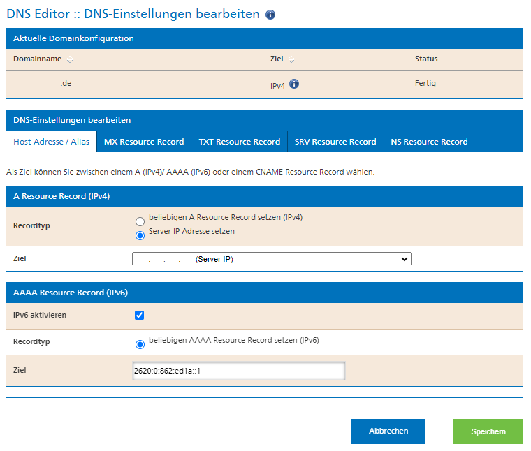

    1. ) Beim email-Provider (Mittwald) lege ich eine Subdomain mail.xyz.de an.
    2. ) Unter dieser Subdomain trage ich dann unsere feste IPv4 ein
    2a.) Muss noch was im MX eingetragen werden?
    3.) Bei der Telekom trage ich dann die neu erstellte Subdomain als rDNS ein.
    4.) Muss die neue Subdomain noch irgendwo im David hinterlegt werden (z.B. Postman-SMTP-Host)?

    1 sieht gut aus
    2. wie werden die e-mails jetzt zugestellt POP Konten und SMTP über den Mitwald Server oder Direkt ?
    wenn direkt, dann nichts machen, denn es funktioniert ja jetzt
    3 auch korrekt
    4. ja kann man bei SMTP
    ja due kannst aber vorab bereits die TTL auf 300 legen sind dann 5min.
    Wie gesagt wie ist Mail Transport rein und raus ?
    Das ist wichtig
