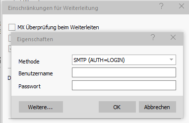

Das man im David Postman die SMTP Einstellungen für den Versand über ihn einstellen muss sollte klar sein.
Der Script Verwendet eine explizite SMTP Anmeldung am David Server

Sehr interessante Diskussion, Murmelbahn hat aber recht, dem user fehlen die Basics zur Anbindung an den Postman. Vielleicht habt Ihr hier noch kleine unterstützende Hinweise.
DVAdmin Mail -> PostMan -> Konfigurieren -> Weiterleiten -> Weiterleiten hacken setzen
-> Einschränkungen -> SMTP Anmeldung erforderlich -> Parameter ->
Benutzername und Passwort hinterlegen. Wenn der Postman die Verbindung Verschlüsseln
soll, unter Erweitert TLS Empfang aktivieren (Zertifikat prüfen, Monitor beim Neustart des Dienstes)
Bei Datenbanken "Erlaubte Absenderadressen" bei bedarf setzen. Mail -> Postman -> Datenbanken
-> Erlaubte Absenderadressen -> Bei bedarf die Adresse oder eine passende Wildcard hinterlegen.
