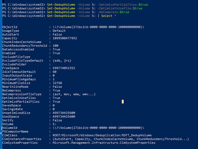

    Hier die wesentlichen Einstellungen für ein StrongBox Laufwerk:
    MinimumFileAgeDays : 1
    NoCompress : True
    OptimizeInUseFiles : True
    OptimizePartialFiles : True

    Habe jetzt gleich als ersten Schritt eine neue Partition angelegt und Strongbox ausgelagert!
    Die Powershell Befehle gingen auch durch. Bin gespannt :)

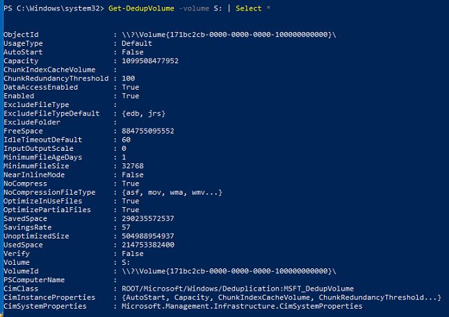

    Meine Strongboxen fressen hier Terrabytes und das erstellen eines Basisimage von aktuell halt 3,7 TB dauert trotz SSDs ein Wochenende, entsprechend werden die hier nicht alle Nase lang neu erzeugt, sondern länger für inkrementelle Backups genutzt.
    Für die Fragen von Ammermueller tut das allerdings grad wenig zur Sache, da ich bewusst nur die Deduplizierungsrate eines erst 20 Tage alten Images beschrieben habe.
    Gute Deduplizierungsraten erzielt man bei Strongboxen übrigens auch mit den oben von mir genannten Einstellungen nur dann wenn diese Einstellungen vor dem erstellen eines Images vorgenommen werden.
    Also Volume erstellen, Deduplizierung konfigurieren, dafür sorgen das auch ein Zeitplan zur Deduplikation mit ausreichend Zeit definiert ist. Erst dann das Volume zum erstellen eines neuen StrongBox Images verwenden und zuschauen wie dieses nach 24 Stunden langsam weniger Platz frisst als es das beim erstellen noch getan hat. so nach 3 Tagen sieht man dann deutliche Effekte. besonders deutlich werden die Effekte dann wenn Ereignisse eintreten welche in dem Fall welcher hier den Thread auslöste plötzlich zu deutlich größeren inkrementellen Backups führen als das rein durch die an dem Tag eingegangenen oder selbst versandten Mails zu erklären wäre, z.B. weil ein Nutzer große Mengen an Daten von einem Archiv in ein anderes verschoben, oder kopiert hat. In solchen Fällen glänzt die Deduplizierung dann halt richtig.

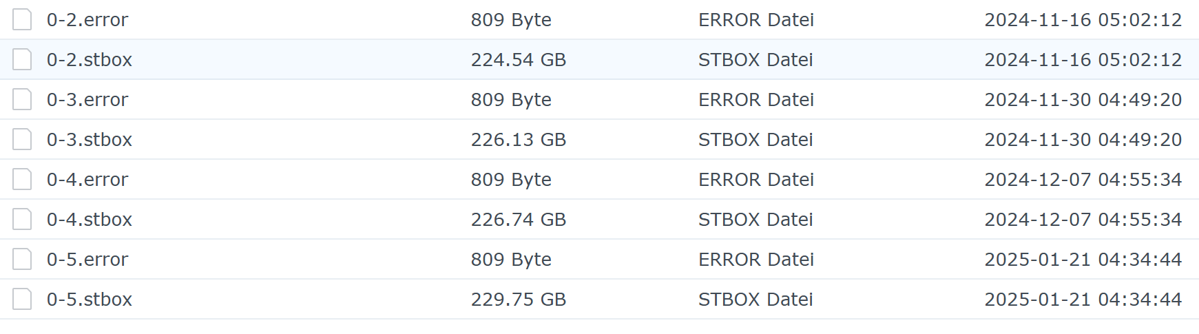

    Würde dass dann so passen ... aktuell sieht es so aus bei mir:
    0-0.stbox 465GB - Datenauslastung auf dem Laufwerk "nur" 200GB

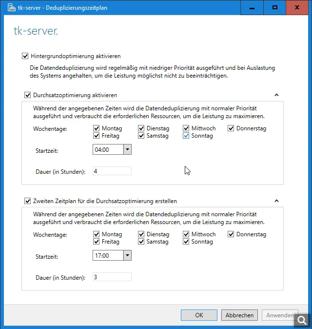

    Also, seltener Vollsicherungen, Deduplizierung, täglich inkrementelle Backups und dem Server täglich ausreichend Zeit zur Deduplizierung geben.
    Bei uns ist das Zeitfenster für die Deduplikation mit höchster Priorität so gelegt, das es Nachts immer etwa dann beginnt wenn die StrongBox Sicherung gerade fertig ist. Zusätzlich darf spät Nachmittags, wenn die meisten schon im Feierabend sind noch mal mit höchster Priorität dedupliziert werden, ansonsten darf der Server das rund um die Uhr it niedrigster Priorität tun.
    Das ist doch auch schon mal ein schönes Ergebnis. Da kann man doch was mit dem dadurch gewonnenen Platz anfangen und Sicherungen länger aufbewahren :)

    Die 3 Dedup-Tasks habe ich nun so geplant dass bis zum Vollbackup vom ganzen System alles durch sein sollte.
    Der erste Task läuft ja eh stündlich und die Bereinigungen dann mit Puffer vor dem Backup.
  • ich bearbeite die Einstellungen zum Deduplikationszeitplan immer im Servermanager, da ist das schön übersichtlich alles aufeinder Seite und sieht dann bei uns so aus.
