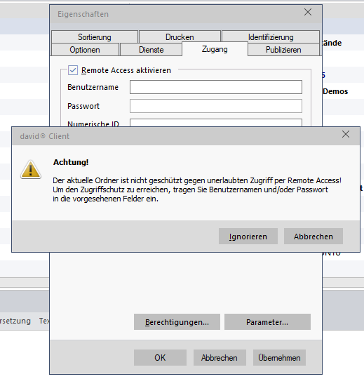

    Trage ich nun bei Zugang Benutzername und Kennwort ein, so werden bei Webmailer-Zugang genau diese Informationen abgefragt, mit den Zugangsdaten des Benutzers selbst ist kein Zugriff möglich. Ebenso ist der Ordner nicht per ActiveSync erreichbar.

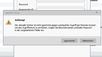

    Lasse ich Benutzername und Kennwort leer, bekomme ich folgende Warnung:
    Wie konfiguriere ich den Zugriff auf den Gruppenordner so, dass er mit einem einzelnen Login funktioniert?
    Und wie kann ich prüfen, ob der Ordner nicht doch per DeepLink ohne Authentifizierung erreichbar ist?

  • Was im Benutzername und Passwort steht, spielt bei den Gruppenordnern gar keine Rolle, trage einfach irgend etwas kryptisches ein. Das ist nur bei den Benutzerordnern selbst relevant.
    Das, worauf es an kommt, sind die Benutzer-Freigaben. Hier musst du die Benutzer eintragen, die Zugriff bekommen sollen und dann die Berechtigungen (Lesen, Schreiben, Löschen) vergeben,

  • Der Benutzer Name muss aus dem Remote Access Zugriff raus.. Also einfach einen Nutzernamen eingeben und dann nachträglich löschen. Und zwar so:
    Ordner im Explorer öffnen und in der archiv.ini den Namen löschen und speichern.
    Natürlich muss dann noch die Benutzerfreigabe stimmen, wie schon beschrieben wurde.
    Meist hilft auch einen Link im Persönlichen Ordner zu erstellen.
    Hoffe das hilft.
  • Wenn ich beides leer lasse bekomme ich die Warnung, dass die Inhalte ungeschützt abrufbar sind.
    Das wäre natürlich der absolute GAU.
    Weiß jemand, wie man das testen kann und wie die Deep-Links dann heißen?
