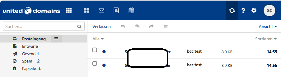

    Testmail 1 geschickt - 3 User (2 User werden über Catchall und 1 User über ein eigenes Postfach versorgt)
    die beiden Catchall-User haben die Mail nur 1x bekommen, der User mit dem eigenen Postfach 2x
    envelope-to war einmal das catchall und einmal das eigene Postfach in den beiden mails ... liegt hier evtl. der Fehler "Auszuwertendes Adressfeld"?
    Testmail 2 geschickt - 3 User (alle über Catch-All) - alle haben die Mail nur 1x bekommen

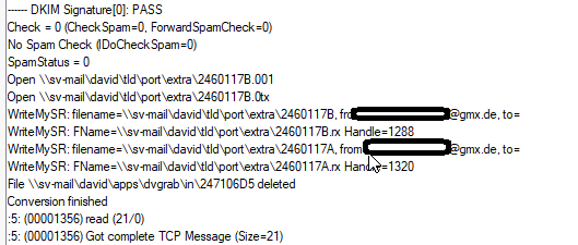

    Hab jetzt mal versucht den Header einer Testmail zu anonymisieren. Die Mail ist die, die direkt an mich ging
    admin@domain.de ist das catchall Postfach
    Empfänger1 und Empfänger2 sind die catch-all-user
    Empfänger-Postfach ist der User mit dem eigenen Postfach bei 1&1
  • Wenn die Anonymisierung so richtig vorgenommen wurde, sieht man ja das vermutete TO: im Header mit drei Empfängern auf der gleichen Domain.

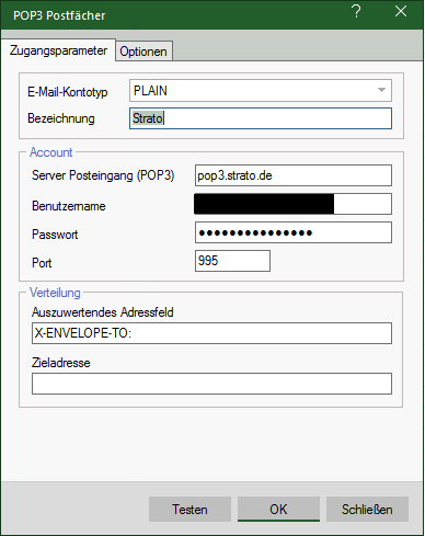

  • setze
    Envelope-To:
    in das auszuwertende Adressfeld beim catchall postfach und der Spuk ist sofort vorbei.
    Da Dein Provider das Feld nutzt und befüllt gibt es keinen Grund es selbst nicht zu nutzen und dem eigenen Server somit zu ermöglichen wirklich sauber zu arbeiten.
    wir haben seit Jahren Catchall mit Strato eingerichtet und dann via Verteilregel auch Sammeladressen auf verschiedene USER/ Postfächer verteilt.
    Hat also mal sauber funktioniert.
    1. Seit einigen Wochen, muss eines der letzten Update gewesen sein, bekomme ich als Admin alle Mails welche an Sammeladressen gehen auch in mein Postfach.
    2. Bekomme ich alle Mails die irgendwie an uns gehen also auch Adressen welche gar nicht existieren und Subdomain Adressen welche auch nicht existieren, in mein Postfach zugestellt. bsp. abc@xyz.meineDomain.de bekomme ich zugestellt.
    3. Wir haben bei Catchall das Feld
      Verteilung-> Auszuwertendes Adressfeld: X-Envelope-To
      Verteilung-> Zieladresse: ist leer
      Hat noch jemand eine Idee oder ähnliches Problem?
