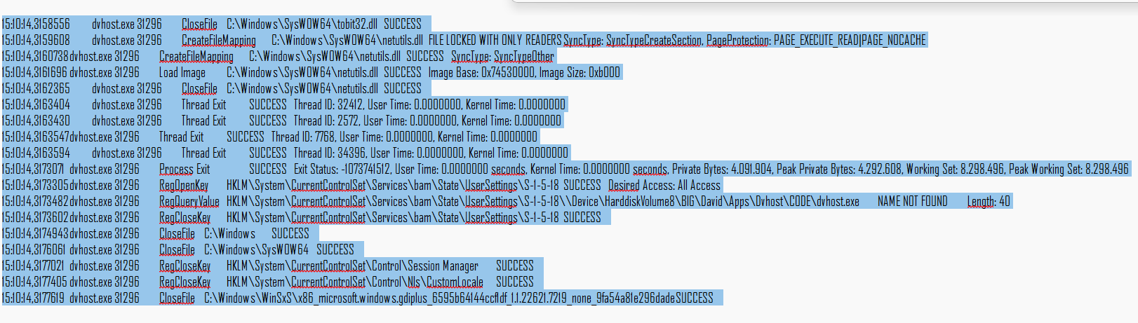

    Die Detailanalyse mit ProcMon ergab: dvhost.exe stürzt sofort ab, nachdem netutils.dll geladen wurde – mit Exit-Status -1073741512, was dem NTSTATUS-Code 0xC0000138 (STATUS_ORDINAL_NOT_FOUND) entspricht. Das bedeutet: Der Prozess versucht, eine Funktion aus netutils.dll aufzurufen, die in der aktuell installierten Version dieser DLL nicht mehr an der erwarteten Stelle (Ordinal) vorhanden ist – die DLL wurde also verändert, während dvhost.exe (32-Bit, SysWOW64) noch die alte Schnittstelle erwartet.
    Kann irgendjemand mir da helfen?

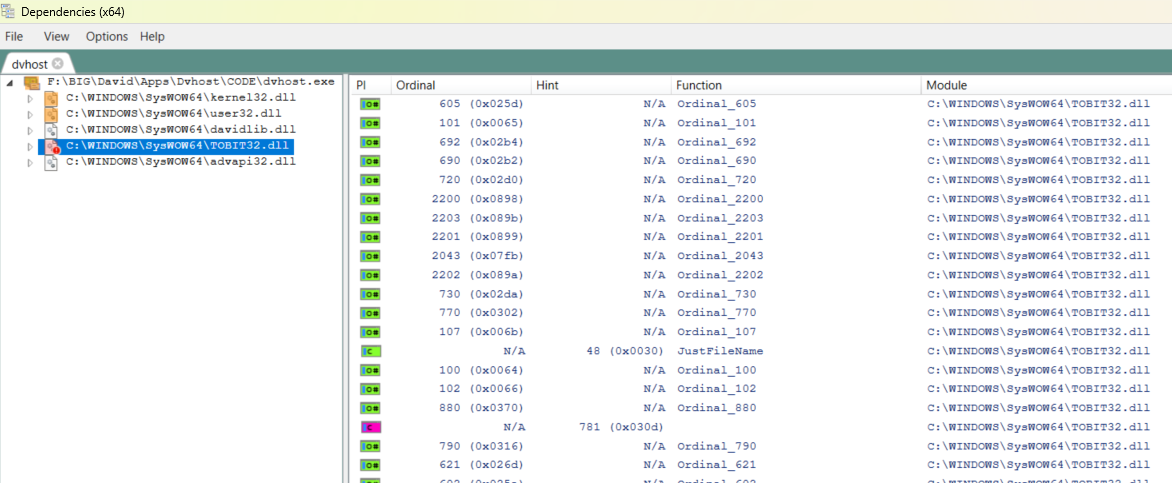

  • Meine dvhost.exe ist von 245.760 Bytes vom 10.04.2009 13:33 und tobit32.dll in syswow64 2.171.872 vom 29.09.2025 14:07.
    Rollout bei mir 528.
    Dependencies zeigt "missing import" bei tobit32.dll - OS ist bei mir Server 2016.

    So sieht es bei der Tobit32.dll aus. Ist die bei dem Problem von Bedeutung? Zwei davon sind ja nicht mehr aktuell. Kann ich die beiden rausschmeißen?
    Edited once, last by Orsco (July 7, 2026 at 12:10 PM).
  • Folgende alle wie im anderen Post (identisches Datum und Größe).
    C:\Windows\SysWOW64\tobit32.dll
    X:\DAVID\Code\tobit32.dll
    X:\DAVID\Clients\Windows\MOBILE\SYSTEM32\TOBIT32.DLL
    X:\DAVID\Clients\Windows\MOBILE\DAVID\CODE\tobit32.dll
    X:\DAVID\Clients\Windows\common\backend\system32\tobit32.dll
    X:\DAVID\Backup\tobit32.dll
    Folgende von 10.02.2022
    X:\DAVID\Clients\viprotect\system32\tobit32.dll
    Folgende von 07.09.2018
    X:\DAVID\Util\Windows\MailGate\SYSTEM32\TOBIT32.DLL
    Relevant ist mMn die im SysWOW64, der Rest wird von X:\DAVID\Apps\Dvhost\CODE\dvhost.exe eh nicht "gesehen".
    tobit32.dll wurde von Dependencies angemeckert, wenn man damit dvhost.exe analysiert.
  • Sorry, mir sind die Zusammenhänge zwischen Dvhost.exe und tobit32.dll nicht so klar. Wenn ich mir das Log von ProcMon ansehe, dann geht der Aufruf von Tobit32.dll ja noch reibungslos vonstatten. Erst der Aufruf von netutils.dll verursacht ein Problem. Oder sehe ich das falsch? Im übrigen gibt es bei mir in SysWOW64 keine tobit32.dll.

    Und die erste Zeile im Screenshot zeigt was? 😉
    Zumindest bei mir ist diese DLL, diejenige, die von Dependencies angemeckert wird. Was zeigt es denn bei Dir an?
