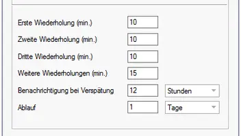

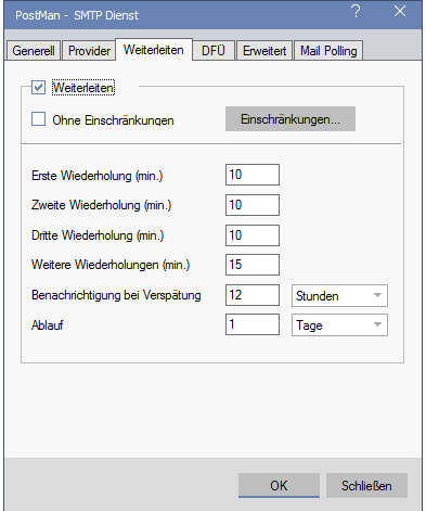

  • Ja ist möglich dafür bitte im David Administrator in die Einstellungen gehen, dort sind wie auf dem Screenshot die Einstellungen zu sehen.
    Hier kann man jetzt einstellen Welche Einschränkungen für das Weiterleiten der eMail gelten sollen:
    Hier kann man dann wie im Beispiel zu sehen eine Absender Adresse eintragen, welche der Postman zum weiterleiten akzeptiert.
    Wichtig ist die Firewall des Server sollte Verbindung nur aus dem Eigenen Netzwerk auf den Port 25 des Servers zulassen!
    Jetzt kann man in dem Entsprechenden Programm (WaWi, Überwachungssoftware, etc) den David Server als SMTP Server einrichten,
    wichtig ist hier das die Absender Adresse zuvor in die Datenbank des Postman eingetragen wurde.
    Das wäre jetzt die Einfachste Methode....
