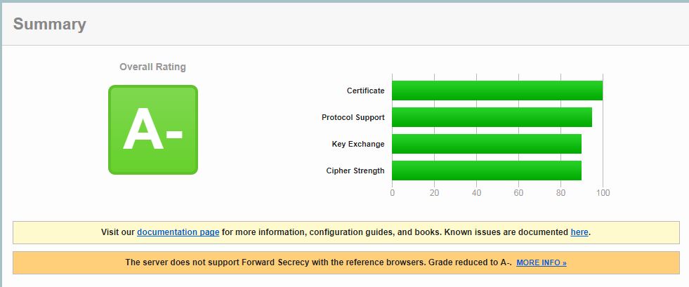

Welche Bewertung des Zertifikates erhaltet ihr?
Link:
Ich bekomme ein B sowie, dass die Kette nicht sauber ist.

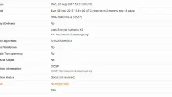

Merkwürdig ist allerdings wieso nun hier 60 Tage steht, und nicht wie vorher 90 Tage gültig ![]()
Und laut ssslabs steht: Sun, 05 Nov 2017 13:
Ich bekomme ein:
bei mir was abgezogen..
Nope 60 Tage...
Das liegt daran das bei dir Chiffren verwendet werden, welche bei manchen Browsern KEIN PFS unterstützen.
Daher der Abzug.
Daher der Abzug.
Ist das einfach zu beheben? Ich müsste mich da glaub mal tiefer einlesen ![]()

Die Chiffren werden über die davidtls.ini gesteuert. Ich bin gerade bei neue Einstellungen zu testen.
