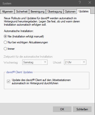

Guten Morgen in die Runde. HAbe mal mmeine Frage ohnen neuen Thread zu eröffnen hier mit reingepackt, da es bisher immer upozudatenging. Lediglich jetzt beim 261 klappte es nicht.
Folgendes Problem:
Wollte heute morgen das Rollout manuell installieren. Die Autoupdate-Funktion habe ich deaktiviert, Button steht auf manuell.
In der Site-Info-Seite auf dem Administrator steht auch der Hinweis 12.00-2924 als aktueller Download drin. Wenn ich dann auf Download clicke, kommt auch die schwarze Seite von tobit mit eingetragener Sitre-Id und erfolgter Anmeldung etc. (Mit Sitecare voll dabei....)
Dann beim cklicken auf den letzten Eintrag
Download - david® Server Pack, Rollout 261
Download des Packages für den Einsatz unter Windows. Die Größe der Downloaddatei beträgt ca. 320 MB.öffnet sich eine weiße Seite innerhalb des Administrators, jedoch mehr passiert nicht. Ich weiß zwar, dass sich 320MB bei unserer 2000SDSL nicht schnell laden lassen, jedoch lädt da gar nichts. Wo speichert denn eigentlich der Admin die Downloads hin?
Gibt es noch einen anderen Weg, den Download über eine direkten Link zu bekommen? In der Tobit-Site direkt finde ich irgendwie nix...
Danke für eine Tipp....
Hi, der Download wird über den DVAdmin über den IE durchgeführt.
Wenn das nicht klappt, kann man sich auf anmelden.
Username sind die ersten zehn stellen der Server Lizenz (mit - ), Passwort die dritte Gruppe.
Dort findet man die Downloads.
schau mal auf den David Server unter "LW:\David\Updates". Da liegen die alle drin.
David -
Danke , macht er irgendwie nicht...
Habe jetzt selber Workaround gefunden: HAtte den Admin bisher auf Server gestartet, jetzt auf einem Client. Dann isteht er nämlich im TSSM-Beriech drin, diese Seite öffnent sich nicht identisch auf dem Server. Allerdings kommt dann eine Seite des IE, dass die angeforderte Website nicht geöffnet werden kann.
Über den Client lädt das nun fleißig runter.
Vermutlich liegt das Problem dann irgendwo bei den Sicherheitseinstellungen des IE.- Muß dahingehend nochmals nachforschen.
Mein eigentlichen Anliegen ist somit gelöst, das Problem noch nicht ganz....
