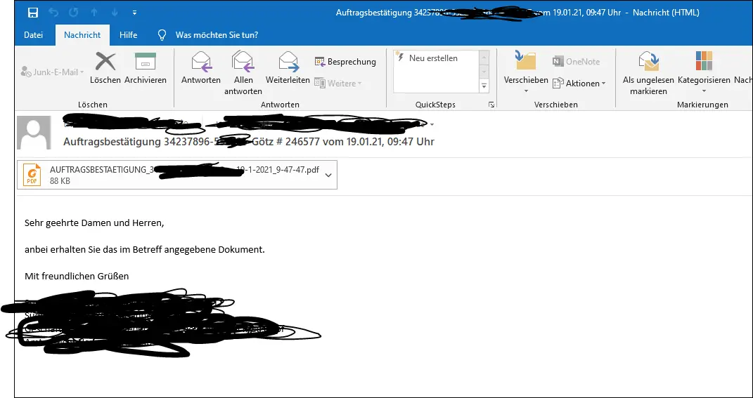

    seit längerem hab Ich ein kleines SKript eingebunden, welches eien EMAil als EML in einem definerten Ordner auf dem Server ablegt.
    (Bestellungen als Referenz in einem separaten Verwaltungsystem).
    Das hat auch lange funktioniert.
    nun geht es "plötzlich" bei eineigen Rechnern nicht mehr.
    Es liegt nicht am Skript denn an den betroffenen Rechnern geht auch die Ablage per Drag and drop ins Filesystem nicht!
    Will sagen - er legt eine *.eml Datei an - nur ohne Inhalt :(
    Die ist dann 1kb groß und auser Betreff und Absender ist sie leer :(
    Besonders doof ist ahlt, daß der User das nicht merkt, da der Export ja funktioniert - nur leider ohne Inhalt :(
    (David mit sitecare immer auf dem aktuellsten Release)
