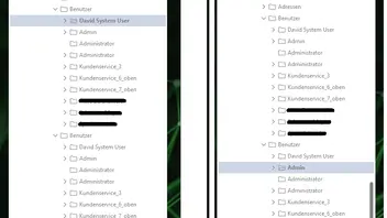

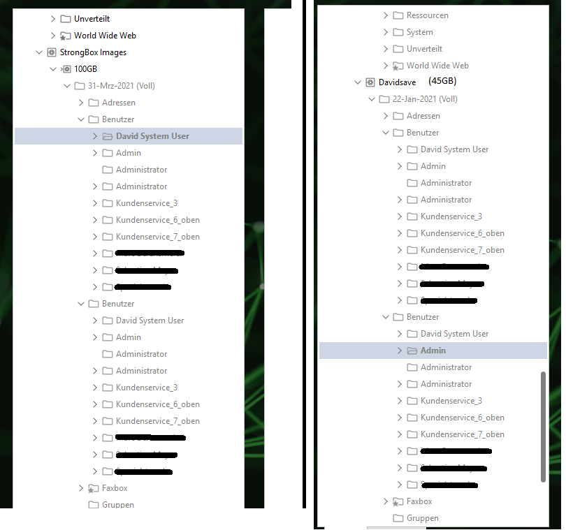

Hallo
Ich habe mir die Images mal angeschaut und festgestellt, dass das Benutzer-Verzeichnis 2x vorhanden ist.
Check beim David-Server, da ist das Benutzer-Verzeichnis ebenfalls 2x vorhanden. (Das scheint schon länger so zu sein, aber wenn es funktioniert, denkt keiner darüber nach bzw. wundert sich.)Das eigentliche Verzeichnis "Archive\User" ist jedoch nur einmal real vorhanden. Das kpl. David-Verzeichnis hat 77 GB, wovon 62 GB auf das Archive-Verzeichnis entfallen.
Kann es sein dass David mit rollout 331 das USER-Verzeichnis wegen des doppelten Benutzer Archiv 2x sichert?
Nun steh' ich da , wie bekomme ich eines der beiden Benutzer-Archive weg? Ohne die Archiv-Struktur zu zerstören. Einfach löschen ist mir zu gefährlich. Oder besser die Archive.dir editieren und den 2. Benutzer-Eintrag (nach media) am Ende löschen?
Ich habe die Dateien mal angehängt. -

Übers WE mal etwas experimentiert, die großen Images ab 331 lassen sich nicht wiederherstellen (wobei ich die Images mounten kann). Ich habe das Restore nach 19 bzw. 15 Stunden abgebrochen. Die kleinen Images vor 331 sind in 2,5h funktionsfähig wiederhergestellt. Die Strongbox-Images nach dem Update auf 331 sind also absolut nutzlos.
Eigentlich sollte, jetzt nach Ostern, David auf einen neuen Server (2019 Essential) umziehen, aber mit den defekten Images sehe ich da momentan keine Chance.
Da gibt es noch ein paar andere Probleme mit nicht löschbaren Benutzerverzeichnissen, aber das ist OT und sprengt den Rahmen.
Hat jemand noch irgendwelche Ideen?
THX & Gruß Holger -
