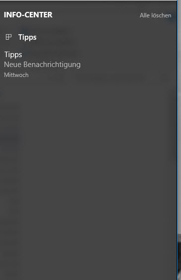

  • Dito auch hier keine Probleme, einzig was nervig ist ist die Anzeige bei einer neuen E-Mail
    das kleine Fensterchen ist recht lang zu sehen. Da habe ich noch nichts zum Einstellen gefunden ( mögliche Anzeigezeit, Position, Transparenz)
  • Da wirst du auch nichts finden, da dies die Benachrichtigung von Windows ist.
    Du kannst diese aber deaktivieren und wieder die Tobit eigene nutzen.
    Rechte Maustaste auf das David-client-Symbol in der Taskleiste - "Konfiguration...". Anschließend das Häkchen bei "Windows 10 Benachrichtigungen nutzen" entfernen.
    Gruß Thomas
