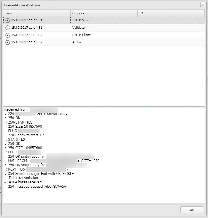

  • aber nicht die SMTP kommunikation selbst. wenn du am MX direkt archivierst, bzw. direkt versendest über deine archivierung sind die SMTP Commands (250 Empfangen z.B.) archiviert und damit lässt sich der versand/emfpang nachweisen. das ist z.b. relevant bei terminsachen.
    in einer reddoxx schaut das so aus für den versand, das wird separat zu jeder email gespeichert und ist quasi ewig nachvollziehbar.

    wenn du eine klassische archivierung einsetzt kannst du zwar mitunter belegen dass dein server die mail versendet hat - aber nicht dass sie auch angekommen ist. eine email gilt dann als zugestellt wenn der ziel mx sie akzeptiert hat, was danach passiert ist nicht dein problem.

    Ich weiß nicht wie Reddoxx + David arbeiten, aber nach den oben gesehen Screens scheint das intelligenter zu sein.
