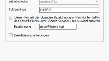

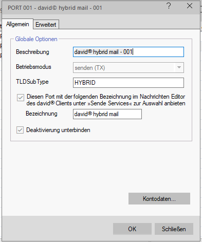

  • So ich bin nun doch wieder hier auf das alte Thema gestoßen.
    Und zwar gibt es mittlerweile eine Anleitung wie ich den David Hybrid Mailer einrichte?
    Wenn man über Tobit verschicken möchte, erstmal um es zu testen.
    Wo gibt es sonst noch Einstellungen?! Im Status Monitor kommt nichts. Ich habe Testweise einfach mal einen brief an den David Hybrid gedruckt.

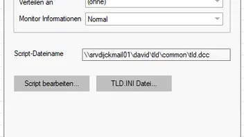

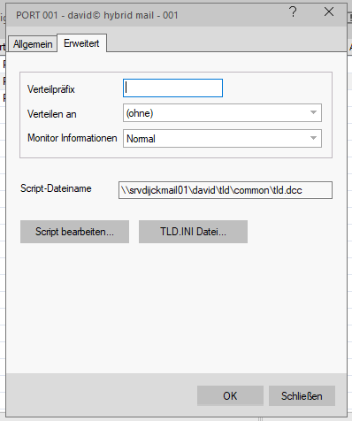

  • Die Einrichtung des Ports ist erst mal ausreichend.
    Stell mal unter dem Register "Erweitert" die Monitor Information von Normal auf Vollständig.
    Die Einrichtung des Ports sollte reichen.
    Ansonsten mal noch die Rechte im Benutzer prüfen, ob der Haken bei hybridmail gesetzt ist.
  • Guten Morgen Baumi,
    ich hatte gestern den Port einmal neu installiert und dann gelöscht, sodass die Einstellungen vorhanden sind.
    Dann wie du vorgeschlagen hast auf Erweitert gestellt. Komischerweise war bereits im Monitor folgendes angezeigt:

  • Mit "Absender" meinst du das was man im Port eingibt nehme ich an.
    Das sieht eh niemand. Ich weiß auch so spontan gar nicht, wofür das überhaupt ist. Muss ich mal in der Hilfe nachschauen.
    Die Informationen stehen aber auch nicht auf dem Brief, den der Empfänger erhält.
    Den Absenderadresse schreiben wir zumindest mit in das Sicht-Fenster der Adresse, wie es im Dokument der Post angegeben ist.
    Und der Rest steht ja auch alles im Brief selbst.
    Zugegebenermaßen hab ich auch einige Anläufe benötigt, bis alles gepasst hat. Manchmal geht es um Millimeter.
    Auch im ERP-System war es dann wieder ganz anders, da hier die Ränder des Dokuments wieder anders waren, ...
    Falls der Absender doch eine Rolle spielen soll, müsste man mal probieren einen zweiten hybrid-mail-port einzurichten und dann ggf, in der Briefvorlage per @@-Befehl den entsprechenden Port anzusteuern.

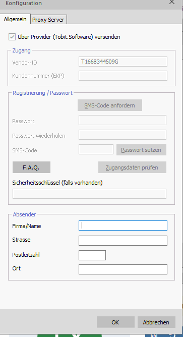

    Ja genau, wie auf dem Screenshot zu sehen. Ok dann ist das ja in ordnung. Ich wusste nicht wofür das ist. Klar ist im Ansichtsfenster die Absenderadresse, aber hätte ja sein können, das es auch damit etwas zu tun hat ;)

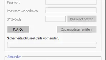

    Das größere Problem war bei uns die Umstellung der Zugangsdaten bei dem ePost-Dienst. Wir haben unsere Kundennummer nicht gefunden und die Post konnte uns auch erst nach langem hin und her helfen. In der Zwischenzeit haben wir schon auf den Versand über Tobit umgestellt, das war einfacher...
    Ok das aber komisch?!
    Wäre denn der Versand über eure eigenen ePost Kundennummer günstiger als über Tobit direkt? Ich wollte es erstmal über tobit direkt probieren, weil wir kein ePost Konto haben
  • Wäre denn der Versand über eure eigenen ePost Kundennummer günstiger als über Tobit direkt? Ich wollte es erstmal über tobit direkt probieren, weil wir kein ePost Konto haben
    Bei Tobit zahlt man glaube ich keine Grundgebühr. Bei der Post sind das aber auch nur 2,10€/Monat. Aktuell Preise habe ich aktuell nicht. Wir hatten das damals gleich bei den Tobit-Kinoveranstaltungen 2015 gemacht als das vorgestellt wurde ;) Lang, lang ist es her ... und ich meine mich zu erinnern, das das erst Jahr sogar umsonst war ^^.
    Wenn man das aber über Tobit macht, wäre es sinnvoll, einmal den Datenschutzbeauftragten zu fragen, wie er das sieht, wenn Tobit alle Briefe lesen kann.

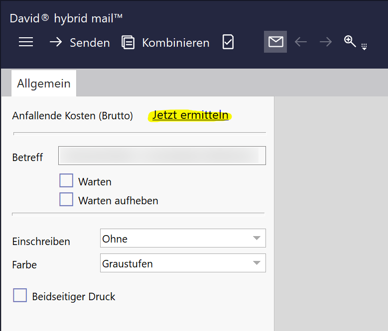

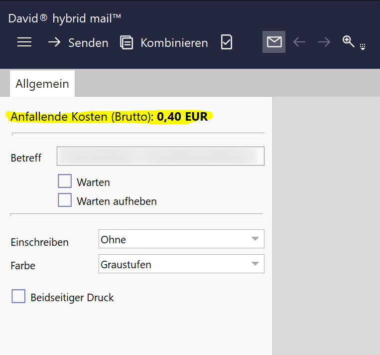

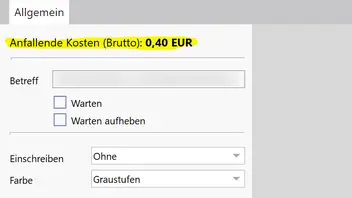

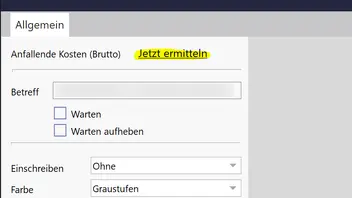

  • So ich habe nun mal das soweit angepasst im Word Dokument und dann versucht die Kosten zu ermitteln. Aber das hat gar nicht geklappt.
    Habe dann einfach mal die Adresse an unsere Firma ausgewählt und auf Senden gedrückt.
    Im Status Monitor steht nun folgendes:
