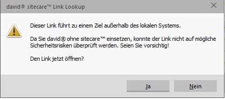

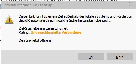

  • Also bei unserem David MIT Sitecare ist die Option in den Einstellungen ausgegraut, man kann es nicht anwählen.
    Klickt man einen Link in einer Mail an kommt diese Meldung.
    Keine Ahnung warum unser David "denkt" es wäre kein SiteCare aktiv, wenn ich Rollouts installiere checkt er ja auch
    das SiteCare aktiv ist sonst könnte ich die ja gar nicht installieren... Werd das aber jetzt aber zunächst auch nicht weiter untersuchen.
  • Hatte doch noch paar Minuten um mir das anzuschauen.
    Der David Server telefoniert in regelmäßigen Abständen nach Hause nach Ahaus zu
    62.153.122.130:80 und 62.153.122.188:443
    Wenn er das nicht kann funktionieren die SiteCare Dienste wohl nicht. Hab es ihm ausnahmsweise mal kurz erlaubt, jetzt geht
    es, auch wenn man die Kommunikation dann wieder dicht macht. Da wir keine weiteren kostenpflichtigen Dienste wie AV und MIS usw.
    benötigen, gibt es auch keinen Grund das nach Hause telefonieren zuzulassen.
    HTTP/S geht nur über Proxy bei uns und witzigerweiße kann der Updater vom Rollout damit auch umgehen (also wenn man im System also im IE
    den Proxy gesetzt hat) sonst würde die Installation ja nicht funktionieren. Der laufende David kann aber wohl nur über das Default GW nach
    Hause telefonieren, den Weg über den Proxy scheint er nicht zu entdecken so wie es der Rollout Updater tut.
