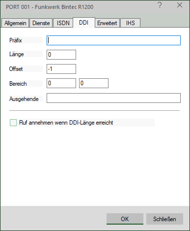

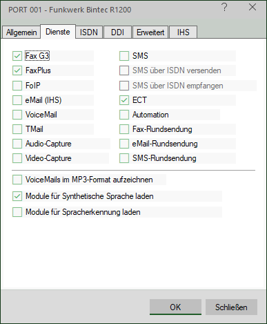

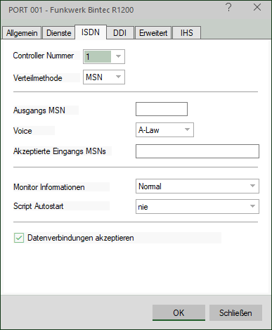

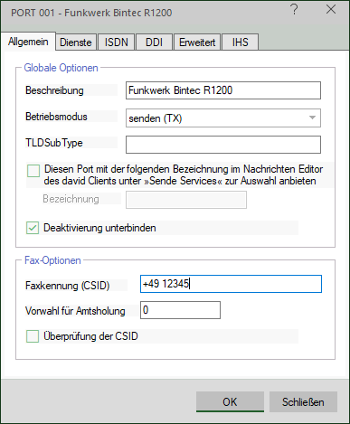

Hier die Beispiel-Konfig aus dem David:
Zusätzlich sollte bei dem Port der "Status Monitor" überprüft werden, evtl. sieht man dort mögliche Ursachen.
Ich hoffe das hilft weiter.
