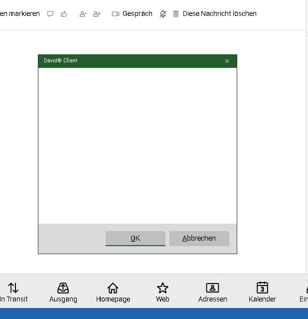

Mit dem Classic Client hat es funktioniert. Mit dem Modern Client habe ich eben getestet, da lässt es sich bei einer Mehrfachanmeldung starten, aber beim zweiten Start kommt gleich ein nicht sichtbarer Dialog(siehe screenshot) und es geht nicht weiter (OK, Abbrechen, X, Alt-F4 reagiert nicht).

Modern Client:

dass Problem beim Modern Client mit dem leeren Dialog hatten wir auch:ThemaProblem mit Modern Client auf Windows Server 2019
Hallo liebes Forum,
ich habe ein Problem mit dem Modern Client unter Windows Server 2019.
Sobald ein Hinweisfenster vom Client hochkommt, bleibt dieses weiß, also ohne Text. Es sind zwar Buttons für „Ja“ und „Nein“ vorhanden, aber diese reagieren nicht auf einen Klick. Das Fenster kann man bewegen, aber nicht schließen und mit dem Client selber kann man gar nichts mehr machen, außer über den TaskManager schließen.
Das Verhalten ist uns erstmals mit dem 506 Modern Client aufgefallen, vorher war…
Dimi27. Januar 2025 um 17:25
Die Lösung war die aktuelle WebView2 Runtime zu installieren:
Microsoft Edge WebView2 | Microsoft Edge Developer
Beim TS war es wichtig, die Installation als Administrator auszuführen, damit das WebView2 für alle Benutzer greift.
Ich hoffe das funktioniert bei Dir auch. -
