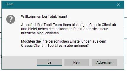

  • Diese Abfrage ist bei anderen Updates auch früher schon da gewesen. Klicke einfach auf den Link "jetzt anpassen" und du wirst dann weiter geführt.
    Erst dann mit OK bestätigen. Ansonsten muß du über die Standard-Apps die Verknüpfung/Zuweisung eben nachträglich vornehmen, was aber auch kein Problem ist
    Es geht unter anderem darum, in den Standard-Apps für WIndows, die Anwendung für die Dateiendung ICS/Termine, VCF/ Kontakte etc. auf David einzustellen, sonst stehen die noch auf z. B. Outlook
    David neu installieren mußte ich bisher bei keinen Rechner.
    Ja mir geht es um die Einstellungen nicht um das MailTo ;)
    Also wo kommt die Abfrage "wollen SIe die Einstellungen vom David Classic Client übernehmen".
    Oder kommt die nach "jetzt anpassen" ?!

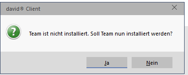

  • Hab nun mal auf jetzt ausprobieren geklickt aber dann kommt nur folgendes:
    Wenn das kommt bedeutet es das man den Team Client früher schon mal ausprobiert hat.
    Da ich nicht mehr genau sagen kann mit welchem Rollout die Funktion zum übernehmen der Einstellungen kam, kann das aber auch am Alter Deiner Version liegen.
    Daher würde ich sagen erst den Team Client noch mal deinstallieren, dann in der Registry dem kompletten Baum ab
    Computer\HKEY_CURRENT_USER\SOFTWARE\Tobit\Team
    löschen und anschließend das Upgrade auf das aktuelle Rollout machen.
    Danach noch mal im classic Client auf Team Client ausprobieren klicken.
  • Wenn das kommt bedeutet es das man den Team Client früher schon mal ausprobiert hat.
    Ja das habe ich tatsächlich.
    Soeben erledigt
    erledigt
    Erledigt, dann kommt:
    Nach der Installation kam dann folgendes:
    Hat nicht ganz geklappt, Favoriten waren dann links etc.
    Ich kann immer noch auf david classic client klicken und öffnen.
    Oder wird das erst nach einem Neustart oder so "bereinigt"?

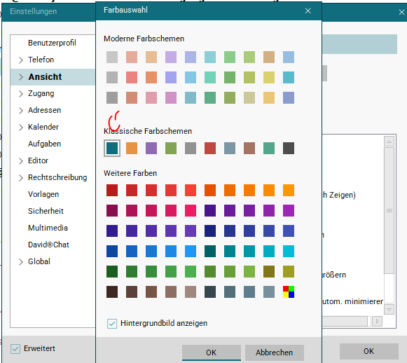

    Welches Farbschema habt ihr so? kann mich noch nicht so ganz mit den vorhanden anfreunden bzw weißn noch nicht welches ich am besten finden soll?!

  • Hat nicht ganz geklappt, Favoriten waren dann links etc.
    Ja, er übernimmt nicht alles zu 100%, grad bei Favoriten z.B. sieht Tobit das scheinbar als entscheidenden Vorteil wenn die links sind und übernimmt da die Einstellung scheinbar absichtlich nicht.
    Die wichtigsten Dinge wurden hier aber bei allen übernommen.

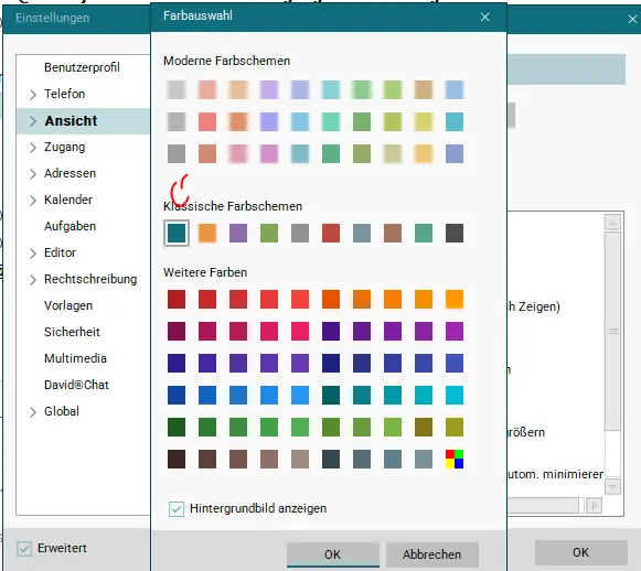

    Ich kann mich mit dem Standard grün ganz gut arrangieren und hab es daher so belassen.
    Auch die meisten meiner Kollegen scheinen beim grün zu bleiben.
    Nur wenige haben was anderes eingestellt.
    Manche haben sicher auch schlicht aus Unwissenheit nichts verändert.
  • Ich kann mich mit dem Standard grün ganz gut arrangieren und hab es daher so belassen.
    das hier meinst du?

  • das hier meinst du?
    scheinbar :D
    Jedenfalls das, was man in Deinen Screenshots erkennen konnte und auch in dem letzten erkennen kann.
    Ich hab mir das nie angeschaut, es gab einfach keinen Grund dazu :S
    Aber jetzt wo Du gefragt hast, hab ich sogar nachgeguckt und das Standard Farbschema ist tatsächlich genau das.

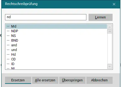

  • So Rechtschreibprüfung: Wenn da WÖrter sind die nicht erkannt werden, mach ich das in der Regel mit Tastendruck "ü" für überspringen.
    Aber das geht im Team Client nicht (522). Kennt jemand das Problem oder ist das nur bei mir so. Hab es noch nicht gemeldet, wollte erstmal hier nachfragen.

    • Bei aktiver Rechtschreibprüfung "ü" funktioniert nicht, ist auch schon als Bug gemeldet und aufgenommen
