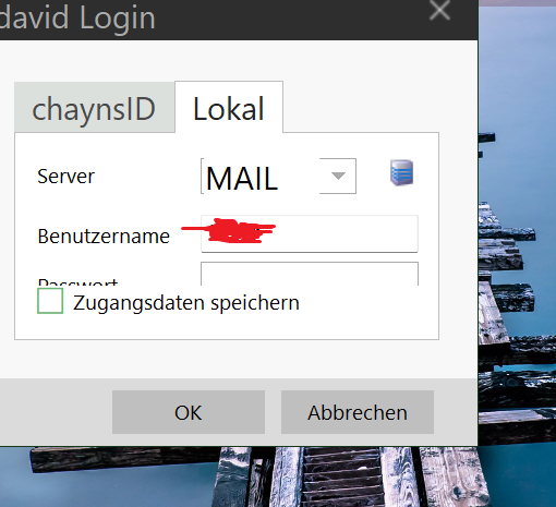

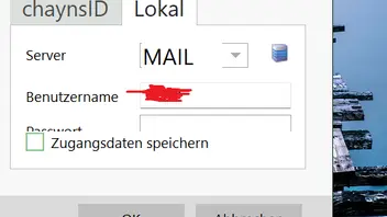

    am vergangenen Sonntag habe ich ein Inplace Upgrade von David 12.00a 3092 auf die neuste TeamDavid Version aus dem November durchgeführt (auf einem Windows Server 2022). Ich hatte die ISO eingebunden und über das bestehende System drüber installiert incl. der Eingabe der neuen Lizenz für die neue Version. Die Installation ist soweit ohne Auffälligkeiten durchgelaufen und man konnte auch alle Dienste wieder starten, sowie den David Administrator öffnen (auch wenn so ein großer Versionssprung meistens eher unpraktisch ist und selten richtig funktioniert).
    Allerdings konnte man den Client nicht benutzen. Auf dem Server direkt öffnete ich den Client und es kam direkt eine Abfrage wie im Screenshot zu sehen. Der korrekte Server wurde gefunden aber egal welche Kombinationen mit Benutzernamen und Passwort ich versucht hatte, er hat sich nicht verbinden können mit dem Server. Mit Chayns-ID arbeiten wir hier nicht... somit blieb David unbenutzbar und ich musste ein Rollback durchführen.
    Die Auflösung ist etwas zerschossen aber das lag an meiner RDP Verbindung)
    Es wurde alles mit einem Domänen-Administrator durchgeführt, welcher auch ein David Konto hat und sich entsprechend automatisch authentifizieren hätte müssen. Sämtliche User und andere Einstellungen wurden auch übernommen und waren sichtbar im DavidAdministrator.
    Hat hier jemand eine Idee was die Ursache sein könnte? Wäre für jede Idee dankbar!

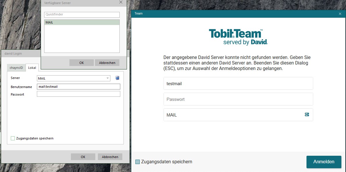

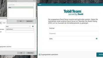

  • Ich melde mich zurück:
    Habe jetzt aktuell einen Klon vom originalen Windowsserver laufen und das David-Laufwerk von einem heutigen Backup angebunden als D:\ . Die Maschine ist in einem anderen VLAN vom produktiven Server, musste aber ans Netzwerk/Internet angeschlossen werden... Tobit zwingt ja zu Internetzugriff beim Starten der Installation.... anschließend die Installation durchgeführt, ohne jegliche Probleme und das gleiche Fehlerbild konnte ich jetzt wieder nachstellen.
    Bei einem David Account habe ich die Zuordnung zum AD-Login entfernt und den lokalen Admin-Benutzer "testmail" (ohne Passwort) zugewiesen . Leider funktioniert der Login aber trotzdem nicht. Benutzer Testmail habe ich auch an der Maschine eingeloggt und den Client gestartet, aber gleiche Problem mit der Anmeldemaske.
    Firewall ist aus, trotzdem habe ich nochmal 2 Regeln erstellt die alle eingehenden Verbindungen auf TCP und UDP erlaubt.
