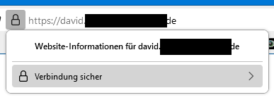

  • Ports passen soweit, eingehend muss für ActiveSync nur 443 ankommen. Ich tippe auch zu 90% auf ein Zertifikats-Problem. Vielleicht ist ein Gerät da toleranter als das andere - früher[tm] war es gängig, dass auch selbstsignierte Zertifikate geschluckt wurden, seit einigen Jahren allerdings wollen die meisten Systeme ein offizielles.
    Was bekommst du denn im Browser angezeigt, wenn die den Webaccess öffnest und mal in der URL-Zeile auf das Schloss klickst?

    Hoffen und vermuten hilft nicht wirklich weiter. Im Browser david aufrufen und schauen was das Zertifikat sagt.
  • OK, im Screenshot steht neben der URL ein Ausrufezeichen, und es handelt sich um einen dyndns.org-Host (klappt LE damit überhaupt? Ich meine mich zu erinnern, dass wir bei allen Kunden auf andere Anbieter umgeschwenkt sind oder ein Konstrukt mit CNAME-Weiterleitung gebaut haben, weil die Ausstellung direkt auf xyz.dyndsn.org nicht funktionierte).
    Ich gehe weiterhin davon aus, dass das Zertifikat Schuld ist.
