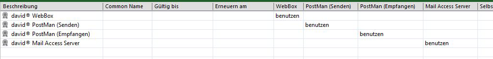

  • wenn man von self signed Zertifikaten auf Lets Encrypt Zertifikate umstellt muss man zwei Dinge beachten:
    1. für jede Zertifikat Erneuerung muss die Webbox zwingend via Port 80 erreichbar sein.
    2. müssen die alten self signed Zertifikate gelöscht werden und das neue Self Signed Zertifikat auch für alle gewünschten Dienste aktiviert werden, also im David Administrator unter:
    System > TLS-Verschlüsselung > TLS-Zertifikate
    bei allen Standardeinträge, also:
    david WebBox
    david Postman (Senden)
    david Postman (Empfangen)
    david Mail Access Server
    im Feld Zertifikat auf den Schalter "Entfernen" klicken, anschließend den Dialog mit OK schließen und mit dem nächsten Zertifikat weitermachen.
    Anschließend noch kontrollieren das bei dem Zertifikat Lets Encrypt im Feld "Folgenden Diensten zuweisen" alle Haken gesetzt sind.
    Ich nehme an im akuten Fall könnte es am ehesten an letzterem liegen wenn gar keine Zertifikate geladen werden.
    Oder eben daran das die Zertifikatsanfrage sclicht gescheitert ist weil die Webbox zu der Zeit nicht via Port 80 erreichbar war.
