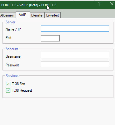

  • ja VoIP2
    ist die Überlegung nun ob ich das an die TK Anlage bekomme oder ob das dafür war das es direkt versenden kann also man keine TK Anlage mehr braucht ... also fürs Fax zumindest.
  • Hab den VoIP2 Port mit nfon gestestet, die Anmeldung klappt, nur kann man die Quellrufnummer nicht
    angeben, daher wird der Call bei nfon geblockt. Ich schau mir das auch mal mit einer Hybird 130 an.
  • Habe den Port mal etwas genauer unter die Lupe genommen. Bei der Installation werden zwar Konfig-dateien rüber genommen, jedoch bleibt das Default Kennwort in der FreeSWITCH\conf\vars.xml Default bei "1234".
    Da es sich um eine Beta handelt wird sich da noch was ändern aber das sollte man beachten, wenn man den VOIP2 Testet. Die frage ist da auch in wie fern der VOIP2 Port noch funktioniert, wenn man das Kennwort auf eine sicherere Alternative umstellt.
  • Jockel
    Hab ich gemacht.
    Update: Wenn man wie ich eine Externe CloudPBX nutzt braucht man für das Amt eine Null, in der TLD
    Konfig kann diese angegeben werden. Doch genau das macht Probleme, laut dem Monitor wählt er dann
    eine Doppel 0, wenn man die 0 für die Amtsholung in der Konfig löscht, und diese bei der Zielnummer anhängt klappt der Fax Versand :thumbup:

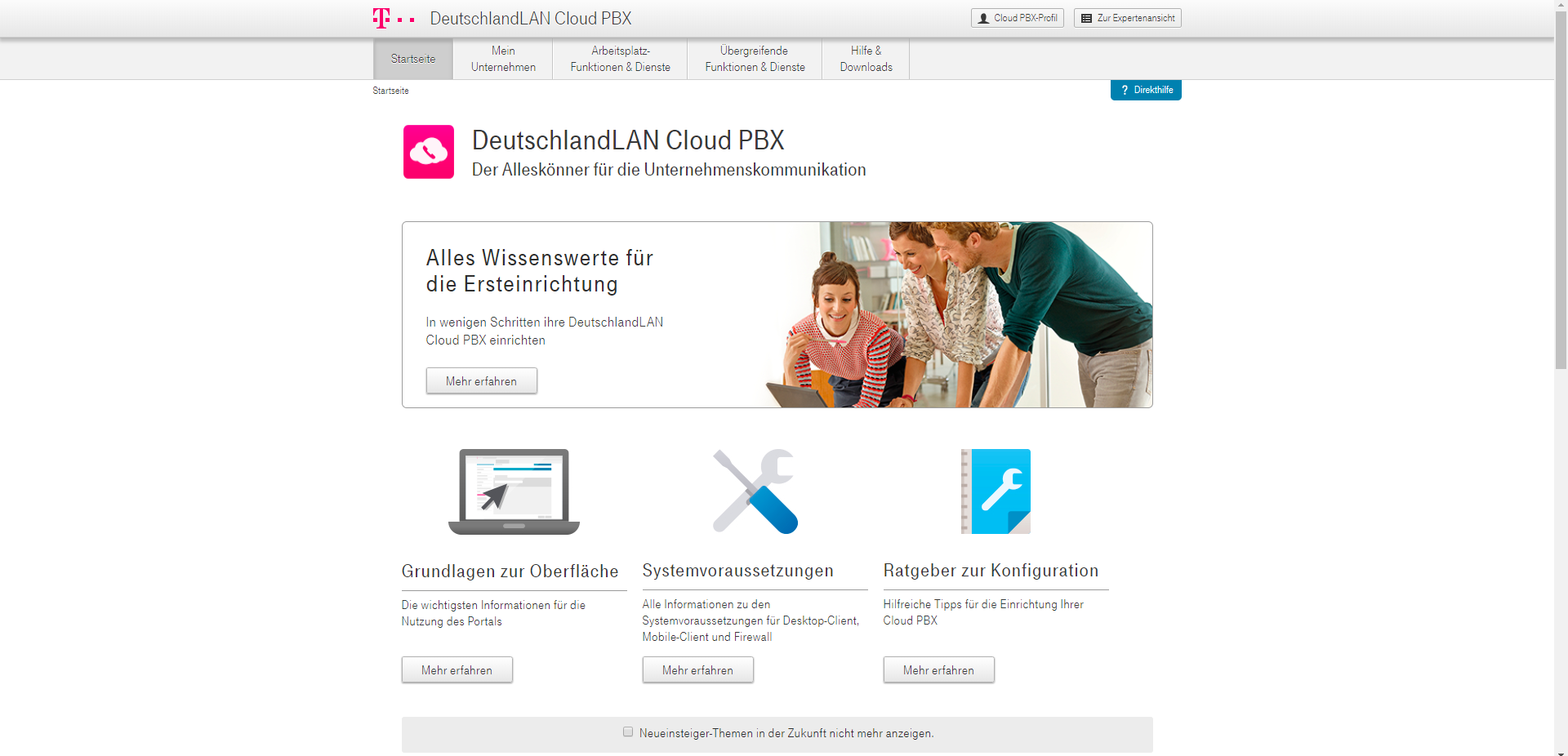

  • Die ersten CloudPBX liefen auf der nfon Plattform ;) nur wir es jetzt ist keine Ahnung.
    Schick doch mal einen Screenshot der Admin Oberfläche.
    Das was du meinst ist etwas anderes ;)
    Das war damals eine PBX von Telekom, ja die lief auf nfon. Aber die DeutschlandLAN CloudPBX lief immer auf Telekom eigenen Servern. Die haben ja zuerst nfon als Partner gehabt und sind dabei sich sein eigenes Ding mit der Telefonanlage in der Cloud aufzubauen.
