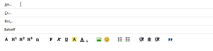

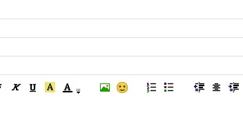

  • ui, ziemlicher Rundumschlag im Client...
    Einige meiner Nutzer wird dieser Punkt erfreuen:
    • Möglicher Anzeigefehler des Editors im Vollbild Modus. Wird der Editor im Vollbildmodus verwendet, so wurden am linken Rand u.U. Teile vom eingegebenen Text nicht angezeigt.

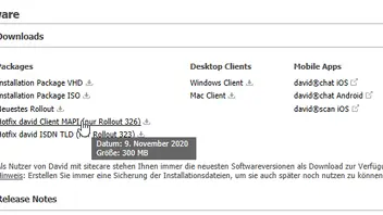

  • Rollout 326 Probleme. Weiß jemand ob man über \David\Updates\david-rollout-325.exe das alte Rollout wieder installieren kann?
    Bei uns können wir keine Texte mehr aus unserer ERP (SAGE 100 übergeben) in die E-Mails übergeben.
    Das ist kein Spaß und wir können nicht warten bis irgendwann ei Update kommt. Danke.
