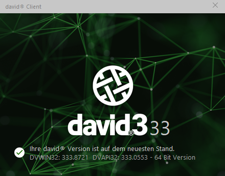

    habe gestern (27.05.21) das Rollout 3 33 installiert.
    Seitdem stimmt die Formatierung nicht mehr.
    Beim Antworten/Weiterleiten von Mails entsteht ein großer Absatz der zwar gelöscht werden kann, jedoch steht dann die ursprüngliche Mail eingerückt und kann nicht weiter bearbeitet werden.

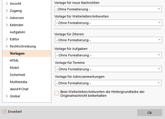

    schau mal in den Einstellungen (Menü Optionen-> Einstellungen).
    Das Menü ist neu gestallten. M.E. doppelt sich das auch in einigen Punkten. Setze nicht den Hacken "Erweitert" (da kommt das alte und vollständige Menü zu Vorschein). Dort im Nachrichten Editor kannst Du den Zeileanabstand ändern. Das hilf aber nicht unbedingt. Im Reiter Vorlagen ist unter "neue Nachricht" und " Weiterleiten/Antworten" i.d.R weiße Kachel eingetragen. Die ist bei uns hier gespeichert: david://"Mailserver"/Ressourcen/Vorlagen.
    Entweder die Vorlage ändern oder eine neue erstellen und im Menü eintragen.

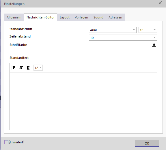

  • Ich habe soeben die Lösung für das Formatieren gefunden (glaube ich) In den "vereinfachten" Einstellungen kann man die Standardschrift UND den Zeilenabstand vorgeben, wenn ich diesen auf "10" stelle, dann ist meine E-Mail in der Antwort wieder einzeilig! Ich hoffe, es hilft euch weiter ... :thumbup::)
    gibt es eine Möglichkeit die Einstellung "- Ohne Formatierung -" zentral für alle zu setzten.
    Im Administrator unter "david Client konfigurieren" steht es nicht zur Auswahl. In der "dic.cfg" habe ich zwar die entsprechende Passage gefunden, aber da würde ich nur ungern mit einem Editor etwas ändern.
