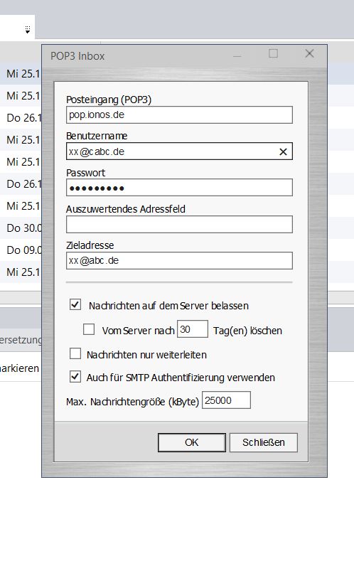

  • Den Haken bei Postman / Provider / über Smarthost senden entfernen.
    Bei den Postfächern des einzelnen Users (Grabbing Server/ Postfächer) muss angekreuzt werden:
    Postfächer / Optionen = auch für SMTP verwenden. Dann werden die jeweiligen Anmeldedaten auch für den Versand genutzt. Achtung: U.U benutzt der Postman dann den Default Port 25. Hier sollte man die Postman.ini ändern in Port 587 oder 465

    Was sind die Vor- / Nachteile, beim Eintragen der POP3Postfächer unter dem Grabbing Server,
    Im Gegensatzzum Eintrag in der Beutzerkonfiguration ?
    [wir sind auch bei Ionos / dises Mail jaben wir allerdings nie erhalten / der Screenshot hat mich erst stutzig gemachtm da es in der Benutzerkonfiguration anders aufgebaut is]

    Ich habe diese Mail bislang auch nur für einen David erhalten obwohl wir drei Server per Smarthost über Ionos und verschiedene Verträge/kunden senden lassen.
    Danke PeterPan ,das werde ich so ausprobieren!
