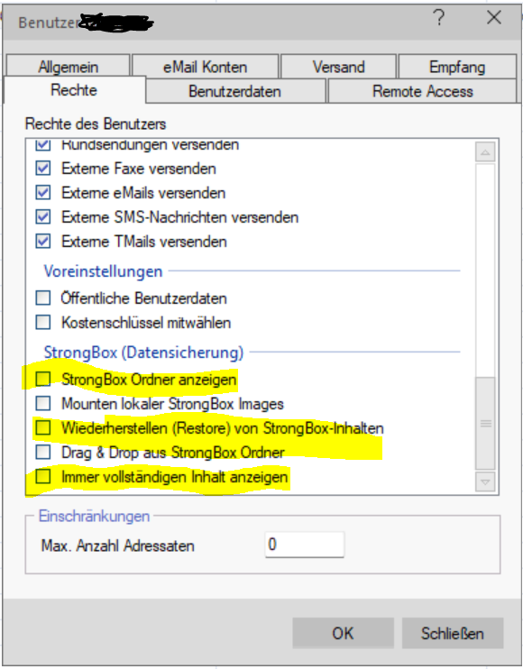

  • Also, wenn ich das richtig erinnere, spielt es für die Einsicht in die Strongbox Archive keine Rolle ob mit oder ohne NTFS Berechtigungen gesichert wird. Hier ist es auschließlich vom David Administrator Recht abhängig. Hat man das nicht, sieht man in einer Strongbox Sicherung nur sein eigenes Archive. Hat man es, sieht man alles auch wenn man im "normalen" Archive Baum nicht alles sieht.
    Das Sichern der NTFS Berechtigungen ist m.W. nur für die Wiederherstellung von Bedeutung.
    Die Dokumentation zum Schalter "NTFS-Verzeichnissrechte sichern" sagt da ganz klar was anderes.
