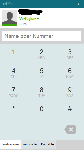

    Inzwischen beschleicht mich der leise Verdacht, dass das mit der FritzBox prinzipiell gar nicht funktioniert. Die simple Wählhilfe, die ich meine, sieht so aus:
  • Wir haben die Tischtelefone bzw. alte ISDN Anlage verschrottet und an der FritzBox nur ein paar DECT Telefone angeschlossen. An den Arbeitsplätzen haben wir USB Telefone installiert, die dann über David eingerichtet sind. Telefonie-Dienste | Team/David
    Funktioniert sehr gut. Die Telefonate können so problemlos mit Kommentare versehen werden, da eine email nach dem Telefonat im Eingangsordner liegt.
    F12 sieht dann so aus:
