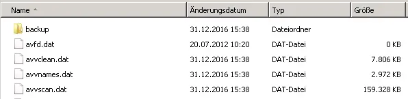

    Unter dem Verzeichnis David->Code->VSCAN sind die .dat Dateien recht aktuell. Dann sollte es doch passen oder? Nur Warum ändert sich an der ANzahl nix?

    in meinem vscan-Ordner sind die avvclean, avvnames sowie avvscan.dat von gestern Nachmittag um 16:19 Uhr (also auch recht aktuell). Wo ziehst du dir die Virus count usw. her?

    Übrigens meine avvscan, avvnames und avvclean ist jetzt auch auf 02.01.2017. Dann holt er ja doch ab....Komisch nur das er den Count nicht erhöht hat...
