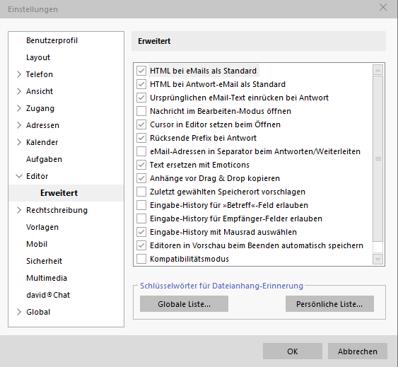

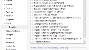

  • Du kannst auch einfach folgende Einstellung treffen, dann klappt das (Cursor) auch mit der
    Chronium Engine:
    Nur das Problem mit der Rechtschreibung bleibt.
    Zitat
    Die Chromium Ansicht befindet sich derzeit im Beta Stadium, die Rechtschreibprüfung lässt sich dort im Moment nur mit F7 manuell aktivieren. Viele Grüße, Olaf von Tobit Software.
    Info von Tobit
