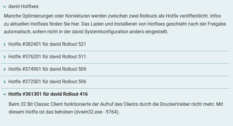

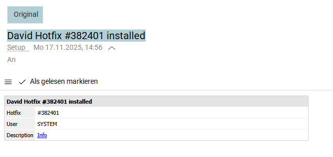

  • Weiß jemand was das Hotfix DVHF382401.exe von heute macht?
    Aus: Hotfix #382401 für david Rollout 521
    Beim Ausdruck aus dem Kalender- oder Aufgabeneditor konnte es zum Absturz des Clients kommen.
    Da kommt man übrigens hin, wenn man im David Client im Archiv Servername\System\David\Ereignisse,
    die Nachricht "David Hotfix #382401 installed" öffnet und dort auf den Link "Info" hinter Description anklickt :)
    Das muss man ihnen lassen, da haben sie was verbessert :)
    Wobei es das schon länger zu geben scheint, denn man kommt da Infos bis zurück zum Hotfix des Rollout 416 angezeigt:
