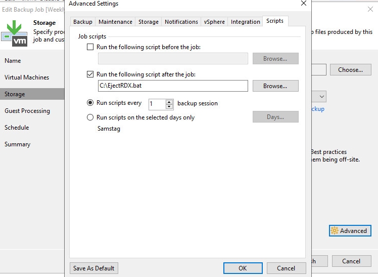

  • ...VMWare und die Backupsoftware Veeam B&R....
    Da mal eingehakt: Wie bekommt man mit VEEAM das RDX-Laufwerk dazu, die Platte auszuwerfen? Geht das ?
    Bei BEXEC (früher, mit Band) war das kein Problem; bei Veeam habe ich den Haken dafür nicht gefunden...
    Hast du 'nen Tipp?
    Danke
  • Hmm, Tape-Job haben wir nicht, weil wir die HyperV-VM's auf RDX sichern.
    Unser Tape war beim früheren W2008-Server, der noch ein LTO-Tape hatte. Unser aktueller ist ein WinServer 2016 mit HyperV-Umgebung und eben einem RDX-Laufwerk (Neben einem räumlich entfernten NAS-System...)

  • Hallo, ja, gehört natürlich hier nicht mehr rein, weil in der Tat OT. :saint:
    Dachte ich mir doch, dass das auch mit einem kleinen Script geht...
    Danke für euren Hinweis, teste ich so.
