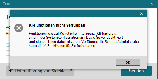

    riawie ggf ist das nun das hier das störende Dialogfesnter mit gemeint?
    Zitat
    Optimierung bei abschließendem Versenden Dialog
    Wird eine neue Nachricht versendet, so erscheint der abschließende Dialog zum Versand nur noch dann wenn die KI aktiviert ist oder eine der Bedingungen für eine Abfrage zutrifft.
    EDIT:
    Scheinbar nicht...
    Einmal editiert, zuletzt von lycra (29. April 2025 um 11:01) aus folgendem Grund: 2 Beiträge von lycra mit diesem Beitrag zusammengefügt.
  • Ok grade getestet, genau das ist es tatsächich.
    Hab mir selbst ne mail geschickt und da war das Dialogfenster nicht mehr vorhanden.

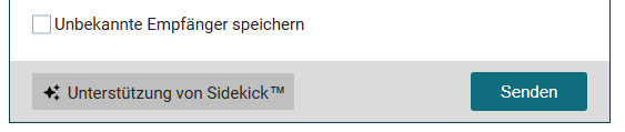

    Sobald ich 2 Empfänger drin hab, die beide im Adressbuch sind, kommt die ABfrage aber erneut...

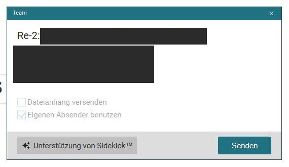

  • Mhh ja stimmt, das ist beim antworten auf eine E-Mail und nicht bei einer neuen.
    Stimmt...

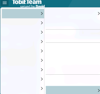

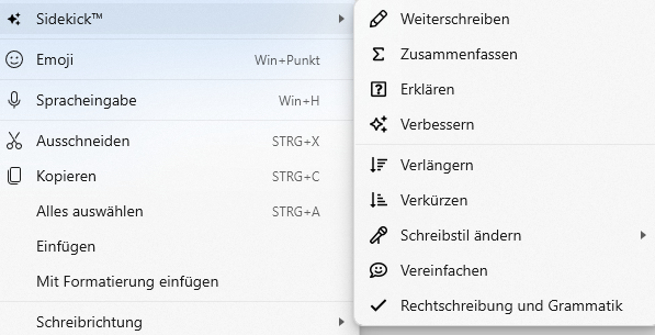

  • Auch neu
    Dadurch sehe ich nichts.
    Einmal editiert, zuletzt von lycra (29. April 2025 um 12:28) aus folgendem Grund: Ein Beitrag von caddo mit diesem Beitrag zusammengefügt.
  • Das ist dann jetzt aber eine Antwort auf eine Mail, oder? Diese Meldung kommt beim Classic Client glaube ich auch standardmäßig, oder?
    Antwort von Tobit im Ticket
    Zitat
    Beim Antworten auf eine Nachricht erscheint der Dialog, wie auch in den älteren david Clients, weiterhin.
    Oh man...
    Einmal editiert, zuletzt von lycra (29. April 2025 um 12:27) aus folgendem Grund: Ein Beitrag von lycra mit diesem Beitrag zusammengefügt.
  • Dann kommt das Menü. :)

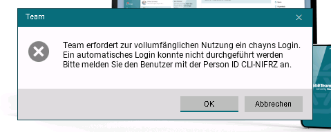

    Ohne chayns-Login bekommt man beim Anmelden immer wieder dieses PopUp Fenster + es öffnet sich ein Fenster zur Eingabe der nicht vorhandenen Zugangsdaten im Browser. Klickt man auf abbrechen, startet der Client garnicht.
    2 Mal editiert, zuletzt von caddo (29. April 2025 um 13:43) aus folgendem Grund: Ein Beitrag von caddo mit diesem Beitrag zusammengefügt.
  • Ohne chayns-Login bekommt man beim Anmelden immer wieder dieses PopUp Fenster + es öffnet sich ein Fenster zur Eingabe der nicht vorhandenen Zugangsdaten im Browser. Klickt man auf abbrechen, startet der Client garnicht.
    Was ist wenn du im David Administrator unter System/Benutzer/chaynsID Verbindungen die Verbindung für diesen Benutzer löscht?
  • Das weiß ich nicht. Dann kann der Benutzer sich wahrscheinlich in Chayns neu anmelden. Ich habe nur die Zugangsdaten zum Team Client bzw. David und gehe über Benutzerwechsel bzw. auf dem Server in den jeweiligen Benutzer. Hat bisher immer problemlos funktioniert.
    Habe jetzt z.B. an in einer Windows 10 PRO Installation das Problem, dass ich den Team Client nicht in Mail-To eintragen kann, da nicht vorgeschlagen. Es gibt dort nur den David Classic und David Modern Client. Beide Clients funktionieren noch. Über Systemsteuerung kann ich nur den David Classic entfernen.
  • Was ist wenn du im David Administrator unter System/Benutzer/chaynsID Verbindungen die Verbindung für diesen Benutzer löscht?
    sicher das gleiche wie wenn es noch nie eine gab > man muss den Nutzer für Chayns registrieren und sein Chayns Konto mit dem David Konto verknüpfen, damit die Nutzung des Team Client möglich ist. So jedenfalls ist das schon seit mindestens Rollout 510, ich meine sogar schon vorher.

  • Für den Team Client mag das richtig sein. Wir haben bis 510 nur den Standard Client (früher Modern Client) eingerichtet. Dieser und der Classic funktionieren ohne Chayns Anmeldung. Auch in 511.
    Da ich 511 noch nicht ausgerollt habe kann ich dazu wie sich die alten beiden Clients darunter verhalten nichts sagen.
    Oben ging es allerdings um den Team Client und für den gilt halt nicht erst mit 511 das er ohne Chayns Anmeldung nicht zu nutzen ist.
    Was den Modern Client angeht hätte ich jetzt gemäß der Ankündigung von Tobit erwartet das mit Installation des Rollout 511 auf dem Server der Modern Client bei seinem nächsten Start den Team Client ausrollt und anschließend bei jedem Versuch den Modern Client zu starten der Team Client aufgerufen wird, weil sie die aufrufenden Verknüpfungen ändern, also so wie sie das damals beim Go Live des Modern Client schon mal mit dem Classic Client gemacht haben, der dann explizit als Classic Client gestartet werden musste, nur dieses mal ohne das der Modern Client noch zu erreichen wäre, da der doch jetzt eigentlich ganz weg sollte...?
