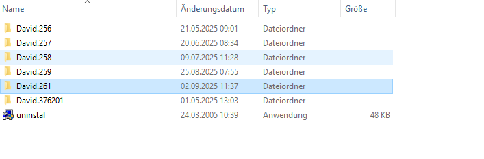

  • Datenverlust gibt es da generell nicht.
    Man stoppt alle David Server Dienste, geht auf dem David Server in des Verzeichnis: "Z$BACKUP", startet die dort liegende "uninstal.exe" und wählt aus den da angeboten Versionen zunächst die mit der Höchsten Nummer aus. das geht dann immer um einen Schritt zurück. Nicht von den Nummern da verwirren lassen. Die zählen in jedem System halt einfach hoch und haben nichts mit den eigentlichen Versionsnummern zu tun.
    Wenn Du also neulich 516 installiert hast und heute 517, dann bringt die die Auswahl der höchsten Nummer zurück auf 516.
    Willst Du dann noch einen Schritt weiter zurück auf 515 musst Du das Programm noch mal starten und die nächst kleinere Nummer auswählen.
    Die Rollback Sicherungen werden in dem Prozess nicht gelöscht, sondern bleiben da liegen.
    Wenn Du fertig bist startest Du die David Dienste wieder und guckst auf welchen PCs Du Die Clients deinstallieren musst, weil sie schon ein Update bekommen haben.
    Im besten Fall deiinstallierst Du dort dann den Team Client, startest den Rechner neu, löscht dann die Tobit Verzeichnisse unter %programdata% und Programme oder programme(x86) und installierst dann mittels der "david-client.exe" aus dem Updates Verzeichnis auf dem Server den Client neu.
    Wenn Du Pech hast kommt der Team Client hinterher doch wieder, dann musst Du noch mal deinstallieren und zusätzlich noch alle Tobit Daten unterhalb von %Appdata% löschen, aber Achtung, danach musst Du nach dem erneuten installieren des Clients, einiges an Einstellungen des Clients neu vornehmen. Also erst mal ohne diesen zusätzlichen Kehraus versuchen.
    Das ist schon mal gut zu wissen.
    Danke für die Anleitung dafür.
    Bei mir sieht es so aus:

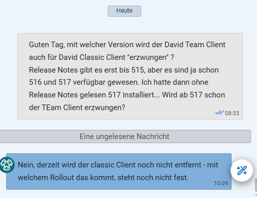

  • Dieses Release ersetzt den Classic Client durch den Team Client!
    Bei mir erfolgte kein Zwangsupdate des Classic Client auf den Team Client. Habe aber auch "nur" das Update von 515 auf 517 gemacht.
    U.U. war das 516 nur für wenige freigeschaltet und dieses verursacht das Zwangsupdate?
  • Ist noch kein ZWangsupdate. Man kann also beruhigt 517 installieren
    Bei mir war es nicht automatisch heruntergeladen, somit freigeschaltet.
    Hab es "erzwungen" mit dem Link von stylistics

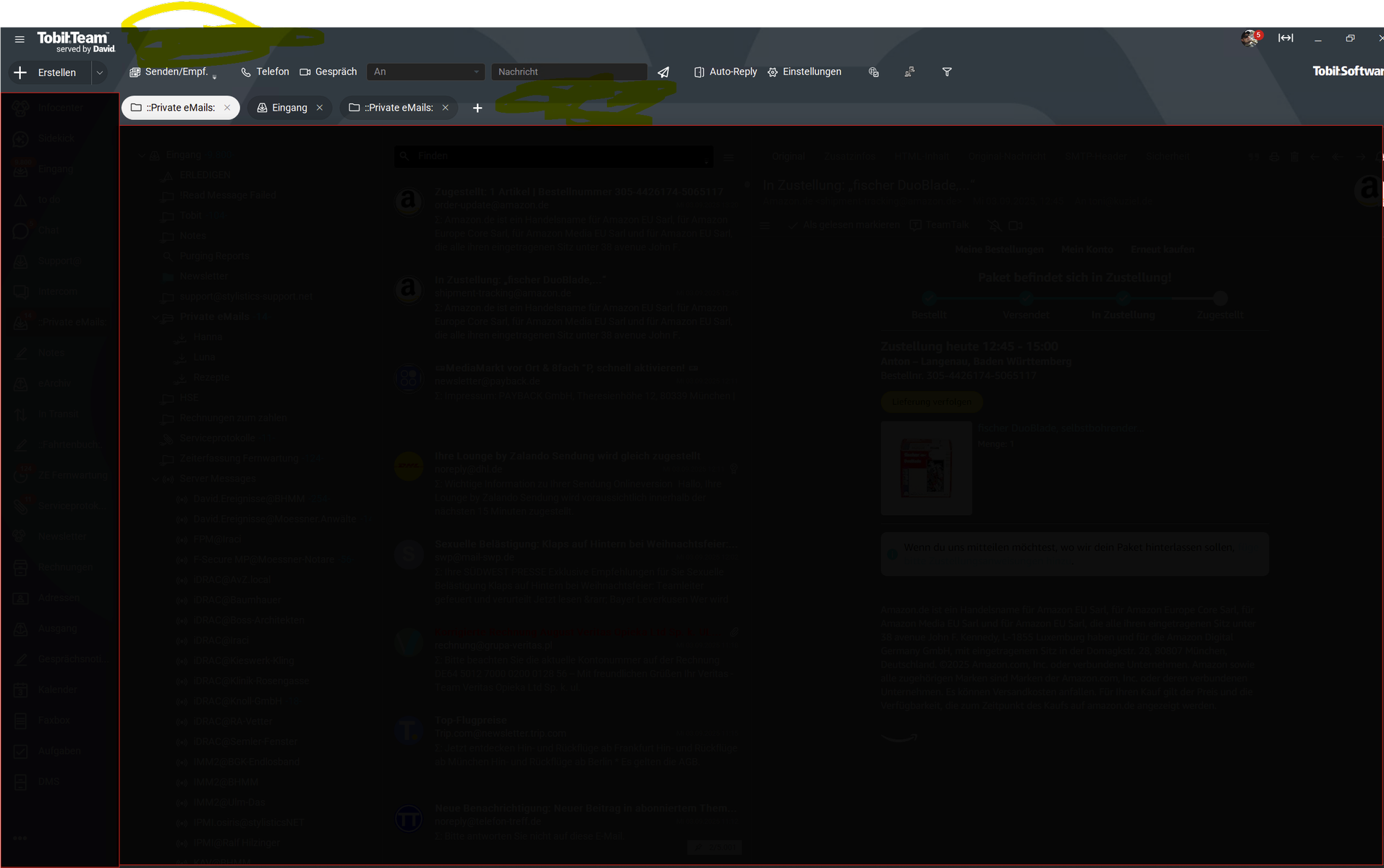

    Unsere Nutzer - mich eingeschlossen lehnen den schlicht ab, weil er zu viel Bildschirm Platz für nutzlos leeren Raum verschwendet.
    Außerdem ist die Farbgebung unangenehm hart.
    Es geht damit letztlich um den Nutzungskomfort, der beim Classic Client schlicht bedeutend besser ist.
    Davon ab muss ich mich vor dem allgemeinen ausrollen des Team Client noch damit beschäftigen passende Gruppenrichtlinien zu bauen um die Standard Einstellungen in der Anordnung der Elemente wieder für alle vorzugeben.
    Das hab ich bislang noch nicht gemacht, da es bislang nicht vorgesehen war den Team Client auszurollen und ich da auch noch zu viel Bewegung in dessen Entwicklung gesehen habe, als das es mir sinnvoll erschienen wäre da schon Zeit drauf zu verwenden.
    Einmal editiert, zuletzt von riawie (3. September 2025 um 13:08) aus folgendem Grund: Ein Beitrag von riawie mit diesem Beitrag zusammengefügt.
  • Unsere Nutzer - mich eingeschlossen lehnen den schlicht ab, weil er zu viel Bildschirm Platz für nutzlos leeren Raum verschwendet.
    Sind die markierten Flächen gemeint?
  • stylistics unter anderem.
    Entweder man hat zu kleine schlecht leserliche Schriften, oder man hat zu große Schriften die gleichzeitig zu überzogen großen Freiflächen überall in der Oberfläche führen.
    Und dann diese schreckliche an alte 16 Farben Zeiten erinnernde Farbgestaltung.
    Wer denkt sich so eine Kindergartengrafik aus?
    Der Classic Client ist optisch ansprechend und ermöglicht eine ausgezeichnete Produktivität.
    Ich kann mir einzig das Argument von Menschen mit Einschränkungen im sehen als Grund vorstellen warum man eine solche auf wenige Farbabstufungen eingeschränkte Oberfläche haben wollen sollte.
    Und selbst da sehe ich eher Probleme als Nutzen, vor allem bei dem echt schlecht lesbaren Font, der im Classic Client halt deutlich besser gewählt war.
