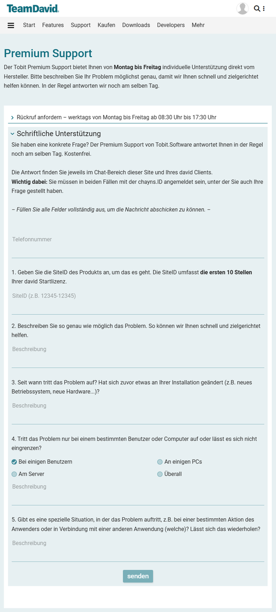

Aber es gibt nach wie vor:
Für SiteCare - was ja inzwischen Pflicht ist - Kunden ist das kostenlos und der vorgesehene Weg um jegliche Bugs zu melden.
Aber Achtung, damit da die richtige Seite kommt muss man auf der Seite kommt muss man mit seiner Site ID angemeldet sein, oder sich nach Aufruf der URL dort über den Button "zum Support" anmelden. Hat man sich angemeldet kommt da unter schriftliche Unterstützung dieses Formular:
Oder man schreibt direkt in Chayns (Chat). Geht meistens sehr viel schneller.

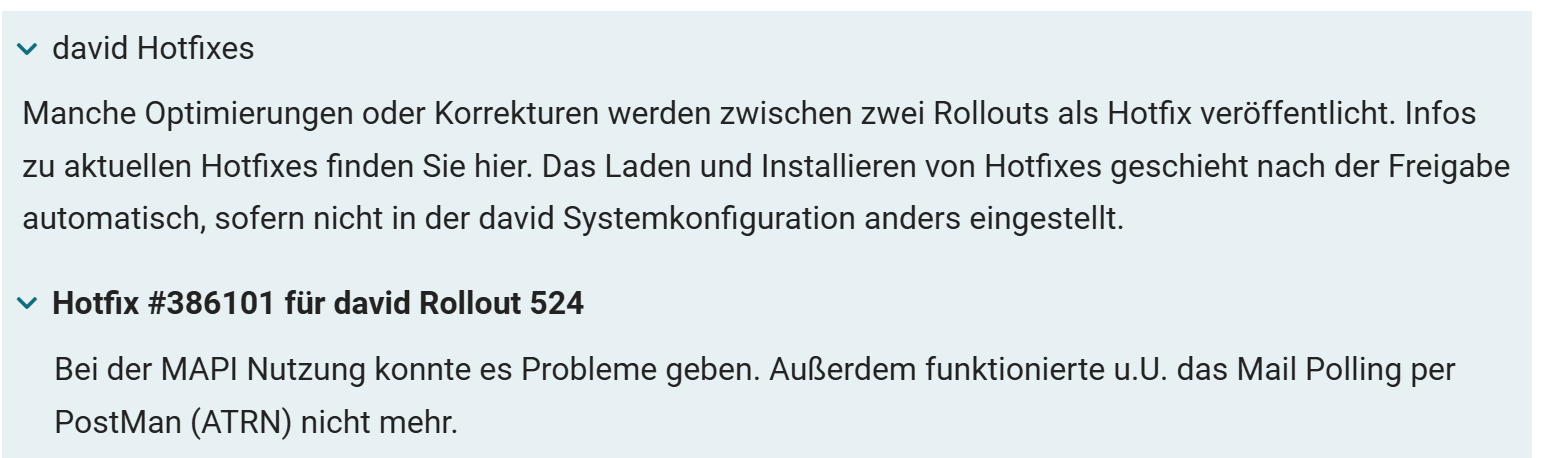

Hotfix wurd grad automatisch installiert:

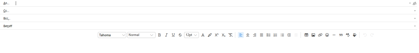

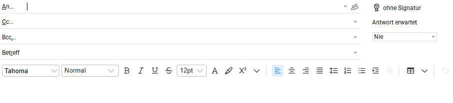

1. Menü im Editor - ja gut, das wurde hier schon besprochen - gibts ne Möglichkeit das umzustellen?2. Vorschau lädt viel länger als sonst um eine Mail darzustellen - hat das sonst noch wer?

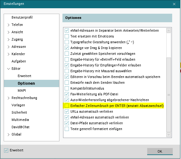

3. Teilweise wird im Editor eine "Enter-Taste" als 2 Zeilen-Absatz behandelt ... das kann ich mir aber noch nicht erklären. Betrifft auch nur 1 User?
