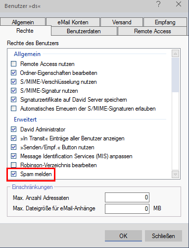

Ähm, wo finde ich denn den Knopf "Als Spam melden" im Team-Client? Im Kontext-Menü habe ich nix, in der Vorschau auch nicht.
MIS ist aktiviert und sortiert auch fleißig vor.
Und in der Postman bzw. Grabbing Server Konfiguration muss MIME-Daten speichern aktiviert sein.
Das war es wohl gewesen. Die beiden Haken waren bei mir nicht gesetzt. Ohne die gibt es wohl auch den SPAM-Menüpunkt beim Benutzer nicht.

Das war des Rätsels Lösung. Nach dem Setzen der beiden Haken gibt es bei den Benutzer-Rechten jetzt auch die Option "SPAM melden" und der Menüpunkt taucht bei den Nachrichten im Kontextmenü auf.
Allerbesten Dank für eure Hilfe.
