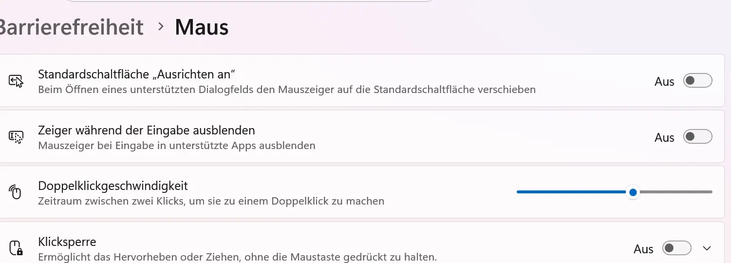

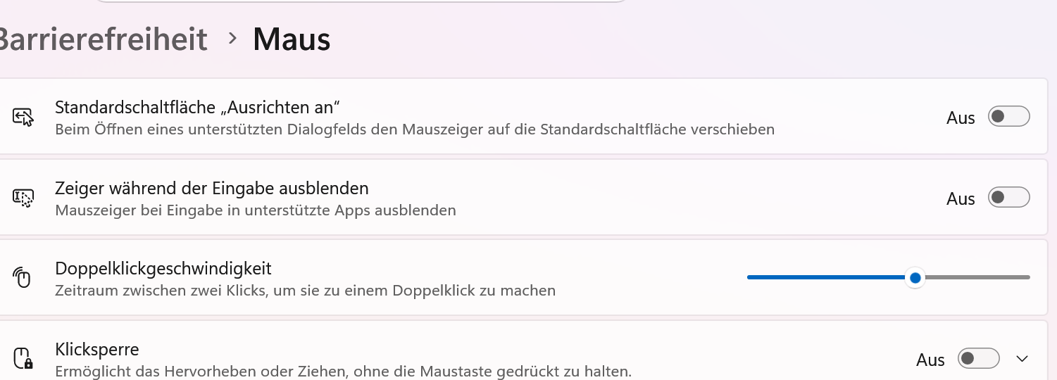

Probiert mal folgendes und gebt mir Rückmeldung:
Mit Version 152 der WebView2-Komponente wurde die Windows-Funktion „Zeiger bei Tastatureingaben ausblenden“ integriert. Durch einen Programmierfehler verbleibt der Mauszeiger in Hybrid-Anwendungen (wie dem Remote Desktop Manager, bestimmten Messengern oder Kiosk-Apps) dauerhaft im unsichtbaren Zustand, sobald in ein Textfeld geklickt oder ein Fenster geschlossen wird. Es gibt dafür einen sehr einfachen, effektiven Workaround, der das Problem sofort behebt:
Die Sofortlösung: "Zeiger bei Tastatureingaben ausblenden" deaktivieren
Da WebView2 den Zeiger fälschlicherweise nicht mehr einblendet, nachdem getippt wurde, müssen Sie diese Funktion global in Windows abschalten:
- Drücken Sie die Windows-Taste, tippen Sie Systemsteuerung ein und öffnen Sie diese.
- Klicken Sie auf Hardware und Sound und anschließend unter Geräte und Drucker auf Maus.
- Wechseln Sie im neuen Fenster auf den Reiter Zeigeroptionen.
- Entfernen Sie das Häkchen bei der Option „Zeiger bei Tastatureingaben ausblenden“.
- Klicken Sie auf Übernehmen und OK.
Sobald diese Funktion deaktiviert ist, behält die Anwendung den Mauszeiger im Normalfall dauerhaft bei
Habe mal eingestellt, mal sehen was passiert. Der Fehler trat hier jedoch nur sporadisch und nicht reproduzierbar auf, da kann ich nicht sagen, woher die mögliche Fehlerbehebung letztlich stammt.
