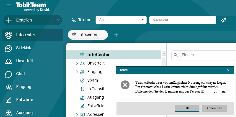

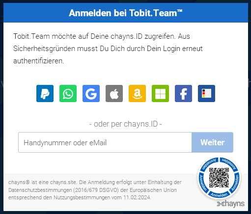

  • Alles klar. Mit "leerem" PC und nur Team kommt der Dialog mit der Lokal vs. Chayns-Weiche und nach "Lokal" der Dialog mit Name, Passwort, Server und Speichern-Häkchen. Ich denke damit kommen die Nutzer zurecht, wenn die Zwangsumstellung kommt.
  • Das erste was mir am Team-Client auffällt, ist, dass wen ich ihn nutzen möchte und direkt aus dem Modern-Client starte, er sich nicht am DAVID-Server anmelden kann. Ganz große Klasse......

  • Du hast dich bestimmt beim aller ersten Start mit leeren User/Passwortdaten und aktiviertem "Zugangsdaten speichern" angemeldet? Weil das geht beim ersten Mal und danach sind leere Daten für die Anmeldung gespeichert. Das geht dann natürlich nicht. Versuch mal die Anmeldedaten auszufüllen.

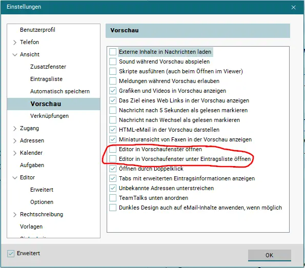

    giibt es da schon Hinweise im Forum? Ich habe nichts gefunden. Der Mail-Editor verhält sich bei mir beim Antworten eigenartig. Ich mache eine Absatzschaltung und es werden zwei Absätze eingefügt. Ich versuche den Absatz zu löschen und es löscht Zeichen in der Betreffzeile der ursprünglichen Nachricht. Den zusätzlichen Absatz kann ich nicht mehr löschen.
    Schau mal nach ob bei Dir in den Einstellungen des Team Client diese Option aktiv ist und deaktiviere sie gegebenenfalls.
    Anschließend verhält sich Dein Nachrichteneditor so wie es dem Standard HTML entspricht was zur Darstellung und eben auch erzeugung der Nachrichten verwendet wird.

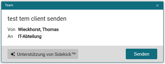

    In diesem Sinne sehe ich diese seit kurzem beim senden im Team Client aufploppende Nachfrage hier:
    Der Team.Client hat alleine schon wegen des Senden im Editor (vor den eigentlichen Senden aufploppende "Erinnerung" des des Sidekick gibt) einen enormen Nachteil, das werden sich die Kunden nicht gefallen lassen.
    Allerdings tatsächlich als einen kritischen Punkt, den Tobit definitiv abschaltbar machen muss.
    Interessanter Weise gab es dazu allerdings von unseren Außendienstlern noch keine Beschwerden...
    Nachtrag:
    Ich habe diesen Punkt eben auch gerade selbst mal beim David Support bemängelt.
    Wenn wir kaufmännisch und administrativ die Entscheidung treffen die KI-Funktionen des David Servers nicht nutzen zu wollen, hat es natürlich auch zu unterbleiben, das sie den Anwendern angeboten werden, insbesondere hat das nicht fortwährend und prominent zu erfolgen!
    Weiterhin ist dieser Dialog schlicht eine überflüssige und zeitraubende Einrichtung.
    Da der Dialog ein Kombidialog ist, welcher bei - im Adressbuch - unbekannten Empfängern deren Erfassung im Adressbuch vorschlägt soll sich dieser Dialog bitte auch genau darauf beschränken und bei bereits gespeicherten Adressen auch nicht eingeblendet zu werden.
